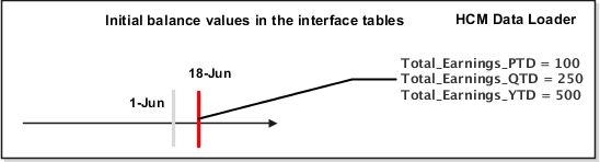

この図に示すように、期間累計、四半期累計および年累計の支給項目合計バランスを6月18日時点で初期化できます。

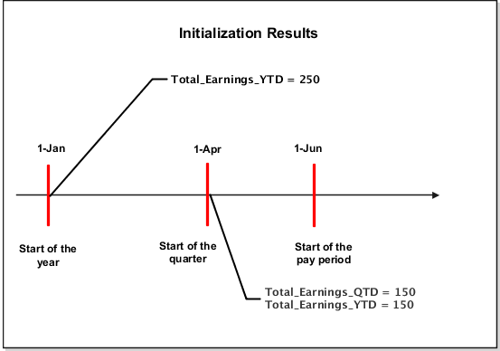

この図は、6月18日時点の初期化結果を示しています。

InitializeBalanceBatchLine.datファイルで、支給項目合計バランスのこれら3つのバランス値を初期化します。
バランス |
値 |
Total_Earnings_PTD |
100 |
Total_Earnings_QTD |
250 |
Total_Earnings_YTD |
500 |
METADATA|InitializeBalanceBatchLine|LegislativeDataGroupName|BatchName|LineSequence|UploadDate|PayrollRelationshipNumber|PayrollName|BalanceName|DimensionName|Value
MERGE|InitializeBalanceBatchLine|Vision Corporation US LDG|VisionBatch|1|2018/06/18|10001|Monthly Payroll|Total Earnings|Core Relationship Period to Date|100
MERGE|InitializeBalanceBatchLine|Vision Corporation US LDG|VisionBatch|2|2018/06/18|10001|Monthly Payroll|Total Earnings|Core Relationship Quarter to Date|250
MERGE|InitializeBalanceBatchLine|Vision Corporation US LDG|VisionBatch|3|2018/06/18|10001|Monthly Payroll|Total Earnings|Core Relationship Year to Date|500
「初期バランスのロード」プロセスを実行すると、アップロード日を基準とした各バランスの値が設定されます。 たとえば、アップロード日が6月18日の場合、バランス値には6月18日以前のすべての支払日が含まれます。 このプロセスでは、国別仕様バランスが正しくなるように、有効日バランス・エントリ(調整)を作成します。
この表に示すように、バランス初期化プロセスでは、各ディメンションに関連する期間の最初の日に調整を作成します。
調整日 |
調整されたバランス |
調整値 |
6月1日(支払期間の開始) |
100 |
4月1日(四半期の開始) |
150 |
1月1日(年度の開始) |
250 |
