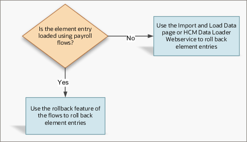

この図は、給与フローを使用してエントリがロードされたかどうかに基づいた、エレメント・エントリをロールバックする方法を示しています。
「データ・ローダーの開始」フローを使用してエレメント・エントリを送信した場合、次のいずれかの機能を使用してロールバックできます。
給与フロー
「データのインポートおよびロード」ページ
HCMデータ・ローダーWebサービス
一方、フロー・パターンを使用してエレメント・エントリを送信していない場合は、「データのインポートおよびロード」ページを使用してロールバックします。
