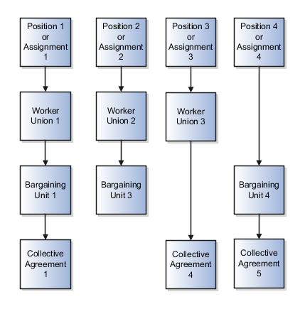

この図は、ポジションまたはアサイメントと労働組合、交渉団体および労働協約との関連付けを示しています。
ポジション1またはアサイメント1には労働組合1が含まれています。 労働組合1には交渉団体1が含まれています。 交渉団体1には労働協約1が含まれます。 ポジション2またはアサイメント2には労働組合2が含まれます。 労働組合2には交渉団体3が含まれます。 ポジション3またはアサイメント3には、労働組合3が含まれます。 労働組合3には労働協約4が含まれます。 ポジション4またはアサイメント4には交渉団体4が含まれます。 交渉団体4には労働協約5が含まれます。
ポジションまたは就業者アサイメントは、1つの労働協約、交渉団体および労働組合にのみ関連付けることができます。 ただし、交渉団体、労働組合または労働協約は、複数のポジションまたは就業者アサイメントに関連付けることができます。
