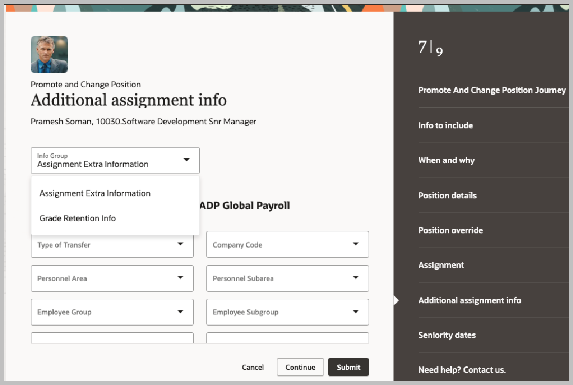

この例では、「ポジションの昇格・昇進および変更」プロセスの「追加アサイメント情報」ステップに「アサイメントその他情報」コンテキストを表示します。

  1. 「自分のクライアント・グループ」>「ポジションの昇格昇進および変更」をクリックします。
  2. 個人名をクリックし、「含める情報」ステップに移動します。
  3. 「設定およびアクション」メニューから「Visual Builder Studioでのページの編集」をクリックします。
  4. 既存のプロジェクトを選択するか、新しいプロジェクトを作成します。
  5. 「エキス・プレス」モードであることを確認します。
  6. フィールドおよびリージョンの構成をクリックします。
  7. 「拡張ルール」の下にある「+」アイコンをクリックして、ビジネス・ルールを作成します。
  8. ビジネス・ルールの詳細を入力し、「作成」をクリックします。 既存のルールがある場合は、そのルールを編集することもできます。
  9. 「条件」セクションで、「編集」をクリックし、ルールが適用される移入を定義します。
  10. 「リージョンとフィールド」セクションで、「アサイメントその他情報」コンテキストを検索またはナビゲートし、「非表示」プロパティを「表示」に設定します。
  11. 変更をプレビューして公開します。
