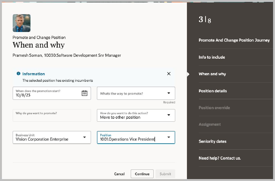

フィールドを読取り専用にする
この例では、「ポジションの昇格・昇進および変更」プロセスの「時期および事由」ステップで、「ビジネス・ユニット」フィールドを読取り専用にします。
ポジションの昇格・昇進および変更
ビジネス・ルールからフィールドを読取り専用にするステップを見てみましょう。

  10. 「リージョンとフィールド」セクションで、「時期および理由」セクションの下にある「ビジネス・ユニット」フィールドを検索またはナビゲートし、「リージョンとフィールド」フィルタで「読取り専用」プロパティを「読取り専用」に設定します。 読取り専用プロパティは一部のページおよびフィールドに固有であり、同じページのすべてのフィールドで使用できるわけではない場合があります。
