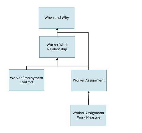

時期および事由ビジネス・オブジェクトは雇用の一部です。
時期および事由ビジネス・オブジェクト
このビジネス・オブジェクトはデフォルト設定および検証のために直接使用するだけでなく、「雇用詳細」セクションが関係する後続のセクションでコールされるオブジェクトでその他のデフォルト設定および検証を実施する際の基準として使用することもできます。
他のオブジェクトから時期および事由へ
