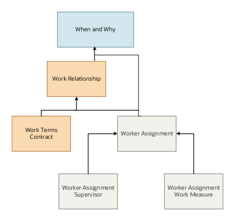

就業者アサイメント・オブジェクトは雇用の一部であり、時期および事由オブジェクトに緊密にリンクされています。
就業者アサイメント・ビジネス・オブジェクト
このオブジェクトはデフォルト設定および検証のために直接使用するだけでなく、「雇用詳細」リージョンが関係する後続のリージョンでコールされるオブジェクトでその他のデフォルト設定および検証を実施する際の基準として使用することもできます。

就業者アサイメントから他のオブジェクトへ
この表は、就業者アサイメント・オブジェクトからナビゲートできるオブジェクトを示しています。
