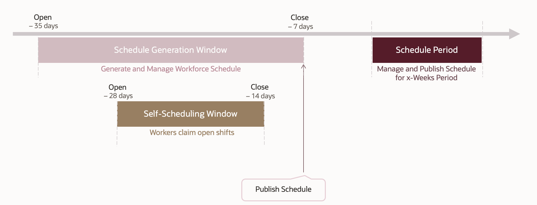

スケジュール生成ウィンドウと、そのウィンドウに含まれるオプションの自己スケジューリング・ウィンドウを定義します。 スケジュール・マネージャがスケジュール生成ウィンドウを開いたときに、スケジュールの作業を開始します。 自己スケジュール・ウィンドウが正式に閉じた後(定義されている場合)、およびスケジュール作成ウィンドウが閉じる前に、スケジュールを従業員にパブリッシュします。 就業者は自己スケジュール・ウィンドウでオープン・シフトをリクエストでき、スケジューリング・マネージャはリクエストされたシフトを割り当てることができます。
スケジュール期間が各ウィンドウのオープンおよびクローズを開始するまでの日数を指定して、スケジュール生成ウィンドウおよびオプションの自己スケジュール・ウィンドウを定義します。 たとえば、次のウィンドウでプロファイルを作成します:
  • スケジュール生成ウィンドウは、スケジュール期間の開始の90日前に開きます。 また、スケジュール期間の開始の30日前にウィンドウが閉じます。
  • 自己スケジュール・ウィンドウは、スケジュール期間がオープンする60日前にオープンします。 また、スケジュール期間開始の45日前にウィンドウが閉じます。 自己スケジュール・ウィンドウの開始日と終了日は、スケジュール生成ウィンドウの開始日と終了日の範囲内にある必要があります。
スケジュール生成ウィンドウ、自己スケジューリング・ウィンドウ、スケジュールの公開時期および対応するスケジュール期間を示すタイム・ライン。
