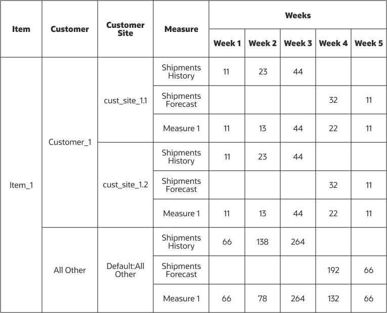

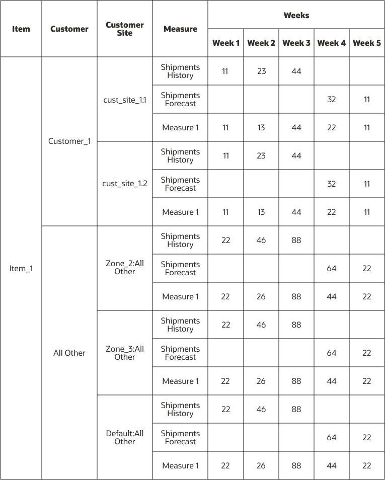

次の表に示すように、4人の顧客がある例を考えてみます:
顧客 主要顧客? ゾーン 顧客サイト
Customer_1 はい Zone_1 cust_site_1.1, cust_site_1.2
Customer_2 No Zone_2 cust_site_2.1, cust_site_2.2
Customer_3 No Zone_3 cust_site_3.1, cust_site_3.2
Customer_4 No ゾーンが指定されていません cust_site_4.1, cust_site_4.2
非主要顧客のデータを集計する際にゾーンを無視することを選択した場合、次の表は、これらの顧客のデータがどのように格納されるかを示しています:
ゾーンが考慮されない場合の非主要顧客のデータの集計を示す図。
非主要顧客のデータを集計する際にゾーンを検討することを選択した場合、次の表に、これらの顧客のデータがどのように格納されるかを示します:
ゾーンが考慮されている場合の非主要顧客のデータの集計を示す図。
