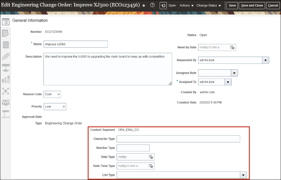

このイメージは、管理によって作成されたフィールドを持つ変更オブジェクトを示しています。
このイメージには構成済タブがあります
