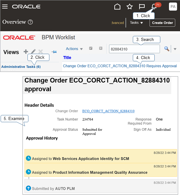

承認詳細の確認
BPMワークリストを使用して、ステータス、承認者が誰であるか、割当先、承認履歴、承認が取り消されたかどうかなど、承認に関する詳細を確認できます。
- これらの事前定義済ジョブ・ロールのいずれかの権限でOracle Applicationsにサインインします。
- BPMワークフロー・システム管理者ロール
- BPMワークフロー・サプライ・チェーン管理者
このトピックでは、事前定義済ジョブ・ロールを使用します。 セキュリティ要件に応じて、管理者が独自のジョブ・ロールを作成する必要があります。 詳細は、「Order Managementの実装に必要な権限」を参照してください。
- ブラウザにあるポップアップ・ブロッカを無効にします。
- バナーで、「通知」(ベル・アイコン)をクリックし、「詳細」をクリックします。
オーダー管理では、BPMワークリストが別のウィンドウでオープンします。
- 管理タスクをクリックします。
- 販売オーダー82884310を検索し、詳細を確認します。
「取消要求済」ステータスなど、販売オーダーがスタック状態であると思われる場合は、「承認履歴」領域を使用して、現在割り当てられているユーザーを確認してから、そのユーザーに要求の承認または販売オーダーの取消の要求を送信できます。
