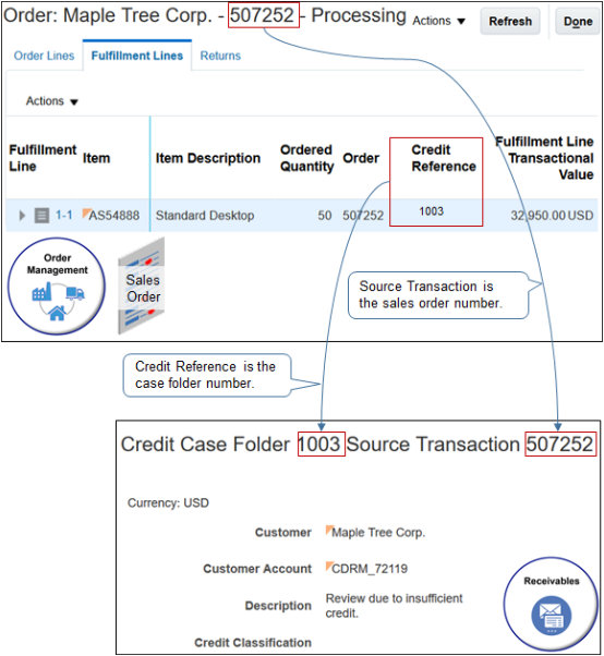

販売オーダーで与信チェックが必要な場合は、Oracle Receivablesによって事例フォルダが作成されます。 ケース・フォルダはOracle Receivablesのページであり、与信限度額、信用度など、顧客に関する詳細と販売オーダーが含まれます。 与信アナリストは事例フォルダを使用して、与信保留の解除、与信限度額の増加などの実行する処理を決定します。
Order Managementにおける履行明細の 「与信参照」属性
ノート
  • 各事例フォルダには一意の番号が含まれます。
  • Order Managementの履行明細の「与信参照」属性は、Oracle Receivablesの事例フォルダを参照します。
  • 事例フォルダの「ソース・トランザクション」属性は、オーダー管理の「販売オーダー番号」属性を参照します。 Oracle Receivablesでは、勘定科目が他のアプリケーションで販売オーダーではないトランザクションを参照する可能性があるため、ソース・トランザクションが使用されます。

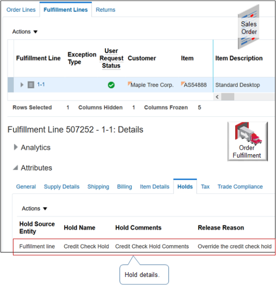

  1. 保留の詳細を確認します。
    • 「オーダー管理」作業領域の「概要」ページで、販売オーダーを検索します。
    • 「オーダー」ページで、「処理」→「履行ビューに切替」をクリックします。
    • 「履行明細」をクリックします。
    • 「詳細」領域で「保留」をクリックし、保留の詳細を確認します。
      保留を含む履行明細
  2. 与信参照を確認します。
    • 「表示」→「列」をクリックして、「与信参照」にチェック・マークを付けます。
      「与信参照」属性に事例番号が表示されます。
