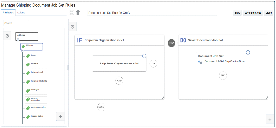

    次の図は、次のユースケースでの組織V1の文書ジョブ・セット・ルールを示しています: 出荷元組織= V1 THEN DO Document Job Set = Ship Confirm Documents。
    出荷文書ジョブ・セット・ルール
