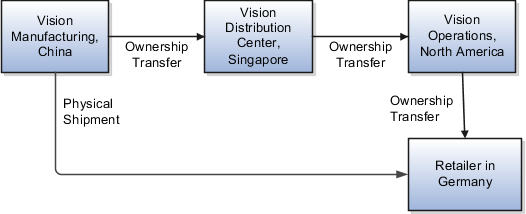

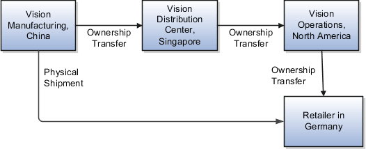

この例では、コンピュータ化された玩具を製造および販売する多国籍企業であるVision Corporationの出荷タイプの財務オーケストレーション・フローを作成する方法を示します。
ここでは、次のユニット間の財務オーケストレーション・フローを作成する方法について説明します:
  • Visionオペレーション: 米国にある販売ビジネス・ユニット。
  • Vision物流センター: シンガポールにある財務仲介ビジネス・ユニットです。
  • Vision China: 中国にある出荷ビジネス・ユニット。
  • Schatze Toy Company: ドイツに事業所がある小売業者。
次の図に、この例で説明するVision Corporationの財務オーケストレーション・フローを示します。 このフローによって、商品の物理的なフローがこのトランザクションの財務フローとどのように分離されるかを示します。
この作業例では、Vision Corporationで使用される財務オーケストレーション・フローです。
