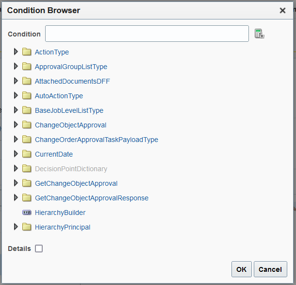

ノート: ルールの作成時に、虫めがねアイコンをクリックして、条件ブラウザを使用して詳細検索を実行できます。
この図は、条件ブラウザを示しています
