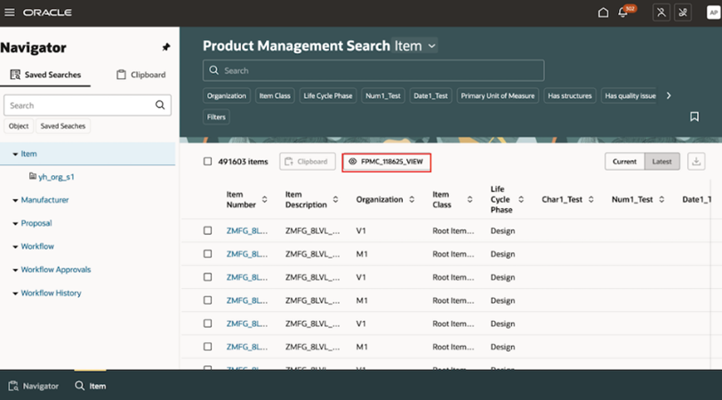

次のスクリーンショットは、現在使用されているビュー名を示しています。
