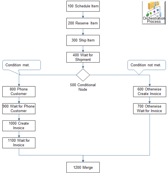

この例で作成するフローを次に示します。
ノート
フローの各ステップには、ステップ番号、タスク名、タスク・タイプおよびサービス名が含まれます。
条件付きノードは、オーケストレーション・プロセスが分岐しようとしていることを示します。 ブランチの最初のステップには条件が含まれます。
フローの場合。
条件を満たします。 オーケストレーション・プロセスは、担当に通知するステップをブランチで実行します。
条件を満たしていません。 オーケストレーション・プロセスは、担当に通知しないステップをブランチで実行します。

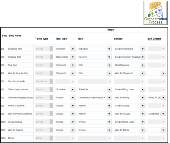

オーケストレーション・プロセス・ステップの追加
これらのステップを追加します。
ステップを追加します。
属性
値
ステップ名
品目の計画
ステップ・タイプ
サービス
タスク
スケジュール
サービス
スケジューリングの作成
別のステップを追加します。
ヒント:各ステップの追加時に正しい順序を維持するには、最後に追加したステップをクリックし、「行の追加」をクリックします。
属性
値
ステップ名
予約品目
ステップ・タイプ
サービス
タスク
予約
サービス
在庫予約の作成
別のステップを追加します。
属性
値
ステップ名
出荷品目
ステップ・タイプ
サービス
タスク
出荷
サービス
出荷の作成
別のステップを追加します。
属性
値
ステップ名
品目の出荷待ち
ステップ・タイプ
サービス
タスク
出荷
サービス
出荷の待機
終了基準
出荷済
履行完了ステップ
チェック・マークが含まれます。
別のステップを追加します。
属性
値
ステップ名
条件ノード
ステップ・タイプ
条件付き
別のステップを追加します。
属性
値
ステップ名
電話顧客
ステップ・タイプ
サービス
タスク
Activity
サービス
アクティビティの作成
評価順序
1
別のステップを追加します。
属性
値
ステップ名
電話顧客の待機
ステップ・タイプ
サービス
タスク
Activity
サービス
アクティビティの待機
終了基準
完了
別のステップを追加します。
属性
値
ステップ名
請求書の作成
ステップ・タイプ
サービス
タスク
請求書
サービス
請求明細の作成
別のステップを追加します。
属性
値
ステップ名
請求書の待機
ステップ・タイプ
サービス
タスク
請求書
サービス
請求の待機
終了基準
請求済
ステップ定義リストで、条件付きノード・ステップをクリックし、別のステップを追加します。 このステップでは、その他ブランチが作成されます。
属性
値
ステップ名
その他請求書の作成
タスク・タイプ
請求書
タスク
その他請求書の作成
タスク・タイプで使用する各タスク名は一意である必要があります。 この手順の前半で請求書タスク・タイプとともに請求書タスクを使用したため、新しいタスク名を作成する必要があります。
これを行うには、タスク属性で検索「下向き矢印」をクリックし、「作成」をクリックします。 「タスク名の作成」ダイアログで、値を入力します。
コード: 1
名前: Otherwise_Create_Invoice
表示名: その他請求書の作成
タスク・タイプ: 請求書
「保存して閉じる」をクリックします
サービス
請求明細の作成
評価順序
2
その他
チェック・マークが含まれます。
プランニング・デフォルト・ブランチ
チェック・マークが含まれます。
「ステップ定義」リストで、「その他ステップ」、「請求書の作成」ステップをクリックし、別のステップを追加します。 このステップでは、その他ブランチに請求書ステップの待機が作成されます。
属性
値
ステップ名
それ以外の場合は請求書を待機
ステップ・タイプ
サービス
タスク
その他請求書の作成
サービス
請求の待機
終了基準
請求済
ステップ定義リストで、請求書の待機ステップをクリックし、別のステップを追加します。 このステップでは、ブランチがメイン・フローにマージされます。
属性
値
ステップ名
マージ
ステップ・タイプ
マージ

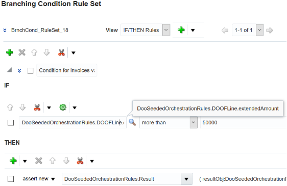

If文の作成
まず、If文を作成します。
履行明細のextendedAmount属性が50000を超える場合
やれ。
ステップ定義リストの電話顧客ステップの分岐条件列で、「ルールのクリック」をクリックします。
「分岐条件ルール」ダイアログで、「ルールの追加」をクリックし、「展開」をクリックします。
値
Rule 1を削除してから、Condition for invoices valued at more than 50000 dollarsと入力します。 -
「左の値」をクリックします。
「条件ブラウザ」ダイアログで、DooSeededOrchestrationRules > DOOFLineを展開し、extendedAmountをクリックして、OKをクリックします。
説明
コード
説明
DooSeededOrchestrationRules履行を編成するために使用できる事前定義済ルール・セット、ファクト、関数、変数、バケット・セット、リンクおよび関数を含むディクショナリ。
DOOオーダー・オーケストレーションの以前の名前である分散オーダー・オーケストレーションを意味します。
FLine履行明細
extendedAmount販売オーダーの合計値を格納する履行明細属性。
Isをクリックし、「次より大きい」をクリックします。
「右値」をクリックします。
「条件ブラウザ」ダイアログで、
50000と入力し、OKをクリックします。 値にカンマを含めないでください。

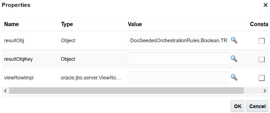

Then文の作成
Then文を作成します。
( resultObj:DooSeededOrchestrationRules.Boolean.TRUE )
説明
コード |
説明 |
DooSeededOrchestrationRulesディクショナリ内の変数。 これを使用して、ビジネス・ルールの結果を格納します。 |
resultObjの値をTRUEに設定します。 |
やれ。
Then領域で、「Add Action」>「Assert New」をクリックします。
「ターゲットの選択」をクリックし、DooSeededOrchestrationRules.Resultをクリックします。
「プロパティの編集」をクリックします。
プロパティ・ダイアログのResultObj行で、「値」をクリックします。
「条件ブラウザ」ダイアログで、「DooSeededOrchestrationRules > ブール」を展開し、Trueをクリックして、OKをクリックします。
プロパティ・ダイアログにこれらの値が含まれていることを確認します。
名前
タイプ
値
resultObj
オブジェクト
resultObjKey
オブジェクト
このセルは空のままにします。
viewRowImpl
oracle.jbo.server.viewRowImpl
このセルは空のままにします。
たとえば:
「OK」をクリックします。

「オーケストレーション・プロセス定義の編集」ページのヘッダーで、「処理」をクリックし、「プロセス図の生成」をクリックします。
図に、このトピックの最初に表示される図と同じステップとロジックが含まれていることを確認してください。
