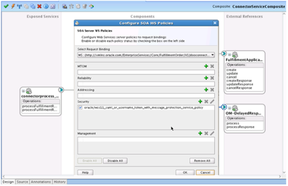

コネクタを保護し、プロジェクトをデプロイします。

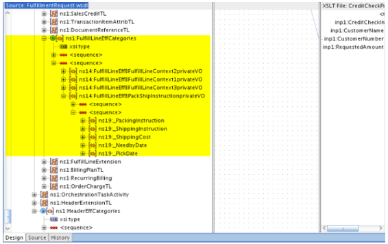

拡張可能フレックスフィールドを履行システムに通信します。

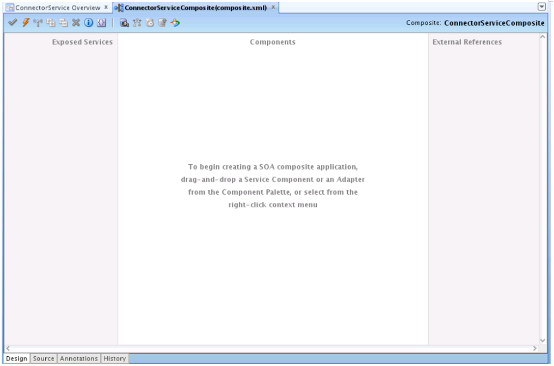

「SOA設定の構成」ダイアログで値を設定し、「終了」をクリックします。
属性
値
複合名
ConnectorServiceComposite
コンポジット・テンプレート
空のコンポジット

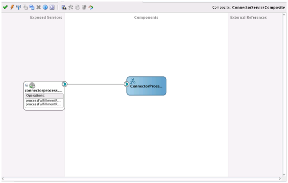

Oracle JDeveloperは、空のコンポジットを作成します。
このコンポジットには、公開サービス、コンポーネントおよび「外部参照」ペインが含まれます。 この手順では、これらのペインを使用します。
「ファイル」→「保存」の順にクリックします。

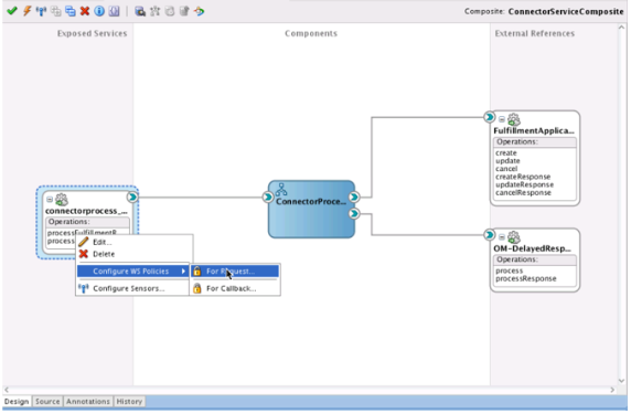

リクエストを履行システムに送信するために使用するwebサービスを作成します。
「外部参照」ペインで右クリックし、「挿入」>「直接」をクリックします。
「直接バインディング」の作成ダイアログで値を設定し、OKをクリックします。
属性
値
名前
FulfillmentApplication
タイプ
リファレンス
WSDL URL
FulfillmentApplication/fulfillmentapplication/process_client_ep?WSDLポート・タイプ
execute_ptt
コールバック・ポート・タイプ
callback_ptt
WSDLのコピー
チェック・マークは含まれません。
トランザクション参加者
WSDLDriven
コネクタをFulfillmentApplication webサービスに接続します。
コンポーネント・パレットから接続をドラッグ・アンド・ドロップして、コンポーネント・ペインのConnectorProcessノードと「外部参照」ペインのFulfillmentApplicationノード間の接続を作成します。
遅延レスポンスをオーダー管理に戻すために使用するwebサービスを作成します。

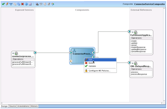

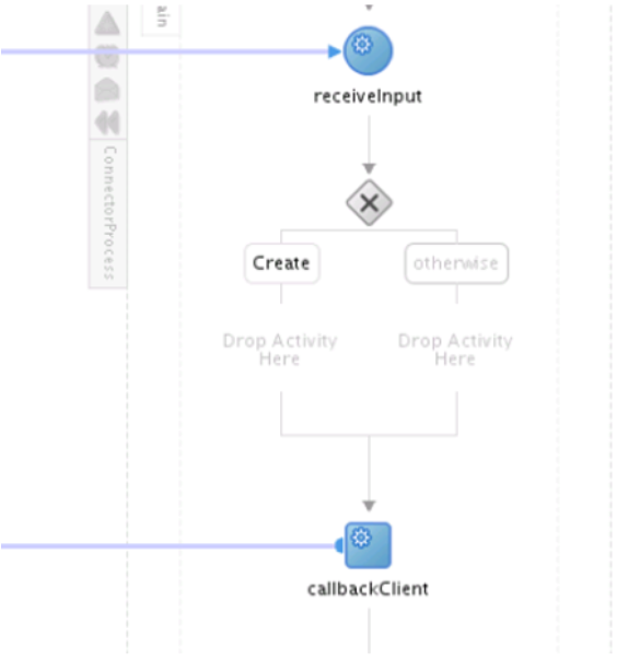

コンポーネント・ペインで、ConnectorProcessノードを右クリックし、「編集」をクリックします。

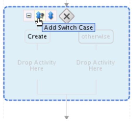

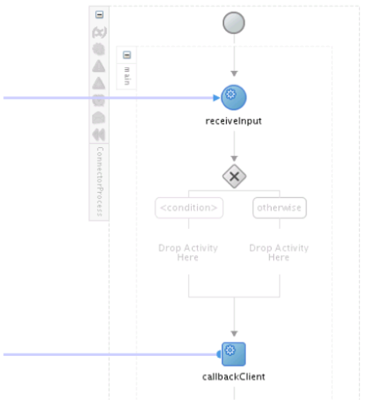

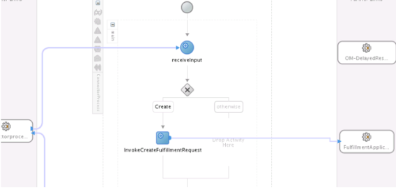

履行システムでサービスに対していつ作成操作を実行するかを指定する条件を設定します。

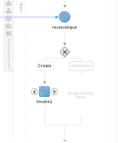

コンポーネント・パレットからreceiveInputアクティビティの直後にSwitchアクティビティをドラッグ・アンド・ドロップします。

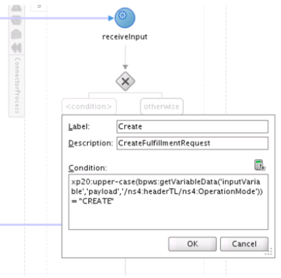

追加したスイッチ・アクティビティのすぐ下にある「条件」をクリックし、値を設定します。
属性
値
ラベル
作成
説明
CreateFulfillmentReqeuest
条件を作成します。

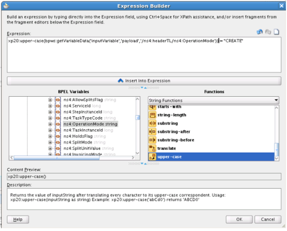

「式ビルダー」をクリックします。
「式ビルダー」ダイアログのBPEL変数ウィンドウで、
ns4:OperationMode stringをクリックします。 -
windowFunctionsで、「文字列関数」を選択し、upper-caseをクリックします。
式ウィンドウにこの値が含まれていることを確認します。
xp20:upper-case(bpws:getVariableData('inputVariable','payload','/ns4:headerTL/ns4:OperationMode')) = "CREATE"
「OK」をクリックします。
条件ダイアログで、OKをクリックします。
作成ステップが太字のフォントで表示されます。

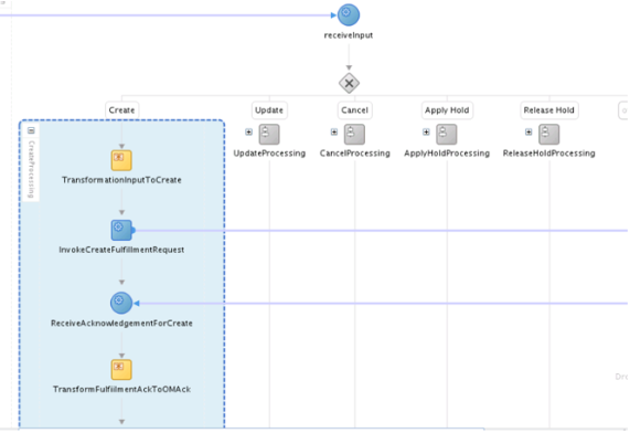

操作のためのブランチの追加
履行サービスに必要な操作ごとに1つの分岐を追加します。 たとえば、この例ではこれらの履行タスクを使用します。
作成
更新
保留の適用
保留のリリース
取消
そのため、タスクごとに1つずつ、5つのスイッチ・ケース・ブランチを追加します。
これらのブランチを追加します。
これらのタスクと、使用できるその他のタスクについて学習します。 詳細は、「独自のタスク・タイプの作成」を参照してください。
操作のブランチを追加します。

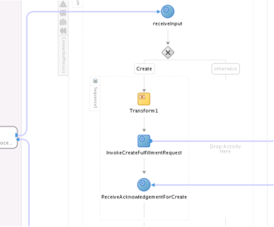

ブランチをコールするアクティビティを追加します。
コンポーネント・パレットからブランチ作成にドラッグ・アンド・ドロップします。
Invoke1を右クリックし、
Edit Invokeダイアログで値を設定します。属性
値
名前
InvokeCreateFulfillmentRequest
「パートナ・リンク」をクリックします。
「パートナ・リンク・セレクタ」ダイアログで、FulfillmentApplication > OKをクリックします。
「呼び出すの編集」ダイアログで、値を設定します。
属性
値
操作
作成
「呼び出す」の編集ダイアログの「変数」セクションで、「入力」ウィンドウの横にある「追加」をクリックします。
「変数の作成」ダイアログで値を設定し、OKをクリックします。
属性
値
名前
InvokeCreateFulfillmentRequest_create_InputVariable
たとえば:
「Edit「呼び出す」」ダイアログで、OKをクリックします。
エディタによって、InvokeCreateFulfillmentRequestノードがフローに追加されます。

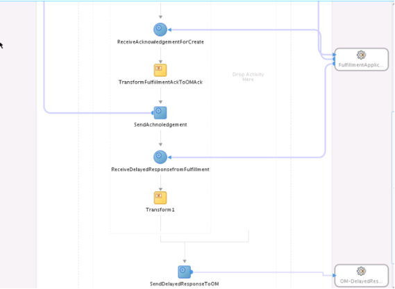

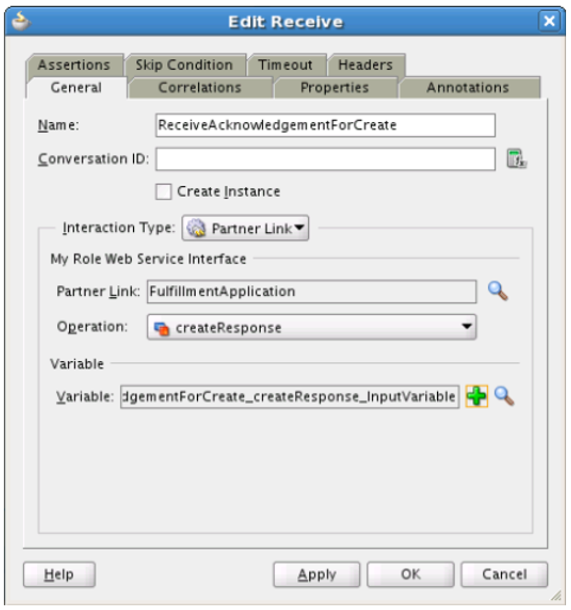

履行システムから返信を受け取るアクティビティを追加します。
コンポーネント・パレットからreceiveアクティビティをドラッグし、InvokeCreateFulfillmentRequestノードのすぐ下流にドロップします。
追加したReceive1ノードを右クリックします。
「受入」の編集ダイアログで値を設定し、OKをクリックします。
属性
値
名前
ReceiveAcknowledgementForCreate
対話ID
空のままにします。
インスタンスの作成
空のままにします。
相互作用タイプ
パートナ・リンク。
パートナ・リンク
操作
createResponse
変数
ReceiveAcknowledgementForCreate_createResponse_InputVariable
たとえば:

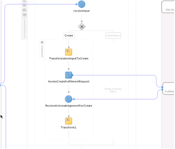

履行システムが理解できるメッセージに入力値を変換するアクティビティを追加します。
変換アクティビティをコンポーネント・パレットからドラッグし、InvokeCreateFulfillmentRequestノードのすぐ上流にドロップします。
追加したTransform1アクティビティを右クリックします。
「変換」の編集ダイアログの一般タブで値を設定し、「変換」をクリックします。
属性
値
名前
TransformationInputToCreate
変換タブのソース領域で、「追加」をクリックし、値を設定します。
属性
値
変数
inputVariable
部品
payload
値を設定します。
属性
値
ターゲット変数
ターゲット・パート
payload
マップ・ファイル
xsl/TransformationInputToCreate

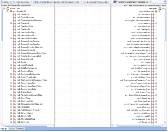

マッパー・ファイル領域で、「追加」をクリックします。
表示されるページで、オーダー管理から送信する必要がある各属性を履行システムに接続します。
Edit「変換」ダイアログで、「適用> OK」をクリックします。

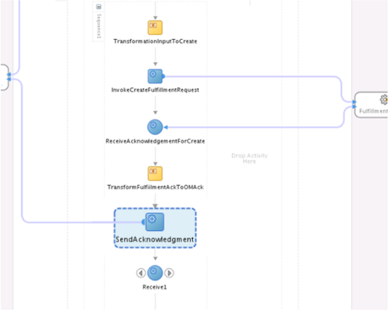

履行システムが送信する応答をオーダー管理が理解できるメッセージに変換するアクティビティを追加します。
変換アクティビティをコンポーネント・パレットからドラッグし、ReceiveAcknowledgementForCreateノードのすぐ下流にドロップします。
属性
値
名前
TransformFulfillmentAckToOMAck
属性
値
変数
部品
payload
値を設定します。
属性
値
ターゲット変数
outputVariable
ターゲット・パート
payload
マップ・ファイル
xsl/TransformFulfillmentAckToOMAck
表示されたページで、履行システムから送信する必要がある各属性をオーダー管理に接続します。

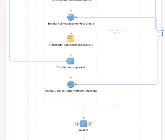

オーダー管理への確認の送信方法を指定します。
前に作成したConnectorProcessプロセスで、コンポーネント・パレットからアクティビティをドラッグし、TransformFulfillmentAckToOMAckアクティビティの下流にドロップします。
コンポーネント・パレットからReceiveアクティビティをドラッグし、追加したSendAcknowledgementアクティビティの下流にドロップします。
このアクティビティは、履行システムから遅延レスポンスを受け取ります。
Receive1を右クリックします。
「受領」の編集ダイアログの一般タブで、値を設定し、「適用> OK」をクリックします。
属性
値
名前
ReceiveDelayedResponseFromFulfillment
対話ID
空のままにします
インスタンスの作成
空のままにします
相互作用タイプ
パートナ・リンク
パートナ・リンク
操作
CreateResponse
変数
ReceiveDelayedResponseFromFulfillment_CreateResponse_InputVariable
更新操作に対してステップ1から6を繰り返します。
操作ごとに、操作を反映するように値をわずかに変更します。 たとえば、更新操作を更新ブランチに追加し、ReceiveAcknowledgementForCreateのかわりにReceiveAcknowledgementForUpdateを使用します。
保留の適用操作について、ステップ1から6を繰り返します。
保留解除操作に対してステップ1から6を繰り返します。
取消操作に対してステップ1から6を繰り返します。

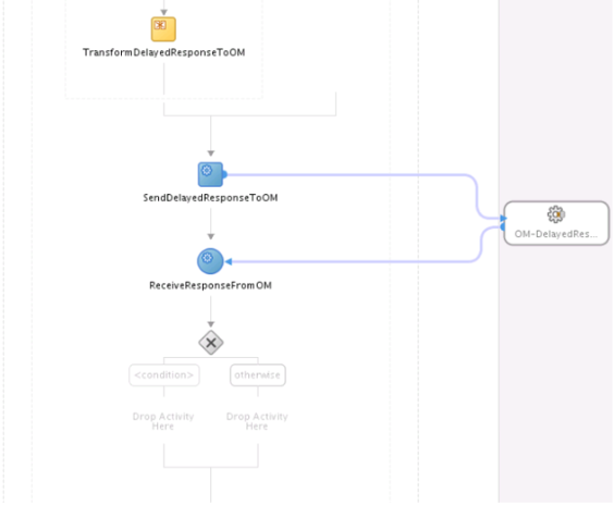

遅延レスポンスの設定
履行システムからオーダー管理に遅延レスポンスを送信するフローを設定します。 すべての操作に単一のフローを使用できるように、操作ごとに同じペイロードを使用します。
遅延レスポンスを設定します。
コンポーネント・パレットからアクティビティをドラッグし、スイッチ・ノードの下流にドロップします。
Invoke1を右クリックします。
Edit Invokeダイアログの一般タブで、値を設定し、「適用> OK」をクリックします。属性
値
名前
SendDelayedResponseToOM
対話ID
空のままにします
詳細として起動
空のままにします
相互作用タイプ
パートナ・リンク
パートナ・リンク
OM-DelayedResponse
操作
プロセス
変数
SendDelayedResponseToOM_process_InputVariable
履行システムがオーダー管理で理解できるメッセージに送信する遅延レスポンス・メッセージを変換します。
変換アクティビティをコンポーネント・パレットからドラッグし、作成ブランチでReceiveDelayedResponseFromFulfillmentアクティビティのすぐ下流にドロップします。
属性
値
名前
TransformDelayedResponseToOM
属性
値
変数
ReceiveDelayedResponseFromFulfillment_createResponse_InputVariable
部品
payload
値を設定します。
属性
値
ターゲット変数
ターゲット・パート
payload
マップ・ファイル
xsl/TransformationDelayedResponseToOM
表示されたページで、履行システムからの遅延レスポンスの一部として送信する必要がある各属性をオーダー管理に接続します。
オーダー管理から返信を受信するアクティビティを追加します。
コンポーネント・パレットからreceiveアクティビティをドラッグし、SendDelayedResponseToOMアクティビティの下流にドロップします。
「受入」の編集ダイアログで値を設定し、「適用> OK」をクリックします。
属性
値
名前
ReceiveResponseFromOM
対話ID
空のままにします。
インスタンスの作成
空のままにします。
相互作用タイプ
パートナ・リンク。
パートナ・リンク
OM-DelayedResponse
操作
processResponse
変数
ReceiveResponseFromOM_processResponse_InputVariable

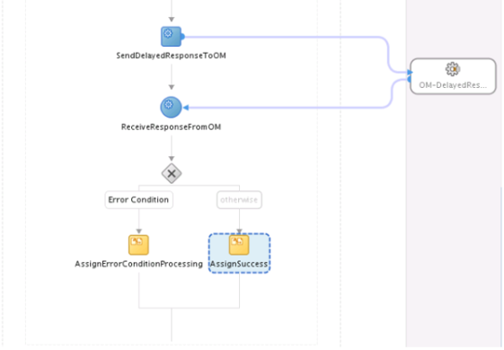

オーダー管理が送信するエラーの処理方法を指定する条件を設定します。
コンポーネント・パレットからReceiveResponseFromOMアクティビティのすぐ下流にSwitchアクティビティをドラッグ・アンド・ドロップします。
追加したスイッチ・アクティビティのすぐ下にある「条件」をクリックし、値を設定してOKをクリックします。
属性
値
ラベル
ErrorCondition
説明
遅延レスポンス処理時のエラーの処理
条件
xp20:upper-case(bpws:getVariableData('ReceiveResponseFromOM_processResponse_InputVariable','payload','/ns3:FulfillmentResponse/ns3:Status') !="SUCCESS"
ノードを追加します。
AssignErrorConditionProcess。 エラー発生時にエラー条件ブランチで実行するアクションを指定します。
AssignSucess。 エラーが発生しない場合にその他ブランチで実行するアクションを指定します。

コネクタの保護とプロジェクトのデプロイ
Oracle Applicationsは、ポリシーを使用してコネクタを保護します。
ポリシー |
説明 |
oracle/wss11_saml_or_username_token_with_message_protection_service_policy |
受信および送信メッセージを暗号化および復号化します。 |
oracle/wss_username_token_over_ssl_client_policy |
SSL (Secure Sockets Layer)を使用して通信を保護します。 |
Oracle JDeveloperまたはOracle Enterprise Managerを使用してコネクタを保護します。 この例では、Oracle JDeveloperを使用します。 Oracle Enterprise Managerの詳細は、https://www.oracle.com/technetwork/oem/enterprise-manager/overview/index.htmlを参照してください。
リクエスト・サービスのセキュリティ・ポリシーを指定します。 「公開されたサービス」ペインで、ConnectorProcessの「エンドポイント」を右クリックし、「WSポリシーの構成>リクエスト用」をクリックします。
「SOA WSポリシーの構成」ダイアログのセキュリティ領域で、「追加」をクリックします。
「サーバー・セキュリティ・ポリシーの選択」ダイアログで、次の値を選択します:
oracle/ws11_saml_or_username_token_with_message_protection_service_policy
「OK」をクリックします。
コールバック・サービスのセキュリティ・ポリシーを指定します。 「公開されたサービス」ペインで、ConnectorProcessの「エンドポイント」を右クリックし、「WSポリシーの構成>コールバック用」をクリックします。
oracle/wss_username_token_over_ssl_client_policy -
「OK」をクリックします。

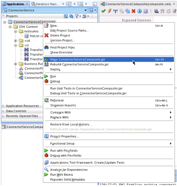

プロジェクトを作成してデプロイします。
オブジェクトを作成し、webサービスを呼び出すサーバー上のアイデンティティ・ストアに追加します。 詳細は、「オーダー管理とソース・システムの統合」を参照してください。
サービス・プロバイダがwebサービスをコールするときに必要とするユーザー資格証明を取得します。 通常、これらの詳細はサービス・プロバイダから取得できます。
ステップ4で特定したユーザー資格証明を追加するリクエストをIT管理者に送信します。 webサービスを呼び出すサーバーにそれらを追加するリクエスト。 CSF-KEY (Credential Store Framework)参照を使用します。
履行システムへの拡張可能フレックスフィールドの通信
ペイロードには、デフォルトで設定した拡張可能フレックスフィールドが含まれます。 拡張可能フレックスフィールドを設定した場合は、それらが履行システムと通信できるようにWSDLを設定する必要があります。
変換アクティビティで、適切なEffCategoriesノード(FulfillLineEffCategoriesなど)に移動します。
ノードを展開します。
ノードで使用できる属性は2つのみです。
ソース内: FulfillmentRequest.wsdlペインのナビゲーション・ツリーで、ns1:FulfillLineEFFCategoriesを右クリックし、「代替要素またはタイプ」をクリックします。
要素またはタイプの置換ダイアログで、j_FulfillLineEFFDooFulfillLineAddInfoPrivate > OKをクリックします。
ns1:FulfillLineEFFCategoriesを展開します。
ナビゲーション・ツリーには、ターゲットXSDにマップできるコンテキストおよび拡張可能フレックスフィールドを含む階層が表示されます。
マップする必要がある各属性が存在することを確認します。
たとえば:
<xsl:if test="/ns1:headerTL/ns1:FulfillLineTLVO1/ns1:FulfillLineEffCategories/ns10:FulfillLineEffBPackShipInstructionprivateVO/ns21:shipDate"> <ns21:shipDate> <xsl:if test="/ns1:headerTL/ns1:FulfillLineTLVO1/ns1:FulfillLineEffCategories/ns10:FulfillLineEffBPackShipInstructionprivateVO/ns21:shipDate/@xsi:nil"> <xsl:attribute name="xsi:nil"> <xsl:value-of select="/ns1:headerTL/ns1:FulfillLineTLVO1/ns1:FulfillLineEffCategories/ns10:FulfillLineEffBPackShipInstructionprivateVO/ns21:shipDate/@xsi:nil"/> </xsl:attribute> </xsl:if> <xsl:value-of select="/ns1:headerTL/ns1:FulfillLineTLVO1/ns1:FulfillLineEffCategories/ns10:FulfillLineEffBPackShipInstructionprivateVO/ns21:shipDate"/> </ns21:shipDate> </xsl:if> -
各属性をマップします。
