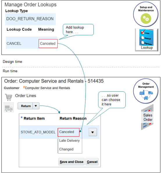

返品事由の作成
オーダー明細の返品時にオーダー入力スペシャリストが選択できるように、返品事由を作成します。
webサイトの品目の説明が正確でないと顧客が感じていることを示すために選択できる事由を追加する必要があるとします。

参照の作成
「設定および保守」作業領域で、タスクに移動します。
オファリング: オーダー管理
機能領域: オーダー
タスク: オーダー参照の管理
「オーダー参照の管理」ページで値を入力し、「検索」をクリックします。
属性
値
参照タイプ
DOO_RETURN_REASON
参照コード領域で、「処理」>「新規」をクリックして値を設定します。

Meaning
品目の摘要が正確ではありません
説明
webサイトの品目の説明が正確ではありません。
「保存して閉じる」をクリックします

「オーダー」ページの「オーダー明細」領域で、戻す必要があるオーダー明細を選択し、「返品品目」をクリックします。
「返品品目」ダイアログで、値を設定できることを確認します。
属性
値
返品事由
品目の摘要が正確ではありません
