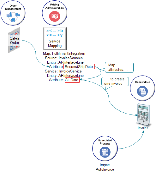

  • 価格設定管理作業領域を使用して、リクエスト出荷日などのオーダー管理の販売オーダーの属性値をOracle ReceivablesのGL記帳日属性にマップするサービス・マッピングを作成します。 FulfillmentIntegrationサービス・マッピングを変更します。 価格設定には影響しませんが、価格設定で使用される処理と同じ処理の一部が使用されます。 これが、価格設定管理作業領域にある理由です。
  • オーダー管理が出荷可能品目の出荷を終了するまで待機してから、インポートAutoInvoiceスケジュール済プロセスを実行して請求書を更新します。 オーダー管理が出荷可能品目の出荷を終了する前にプロセスを実行した場合でも、2つの請求書が取得されます。 したがって、必ず待機してください。

  1. 機能を有効にします。
  2. サービス・マッピングを設定します。
  3. 設定をテストします。

サービス・マッピングの設定
GL記帳日属性をマップできるように、サービス・マッピングを設定します。
  1. マッピングを開きます。
    • サンド・ボックスを作成します。 詳細は、「サービス・マッピングを編集できるようにサンドボックスを作成」を参照してください。
    • 価格設定管理作業領域に移動します。
    • 「タスク」をクリックし、Order Management Configurationの下の「サービス・マッピングの管理」をクリックします。
    • 「サービス・マッピングの管理」ページの名前列で、FulfillmentIntegrationをクリックします。
  2. ソースを編集します。
    • 「サービス・マッピングの編集」ページで、「ソース」をクリックします。
    • ソース・リストで、ソース列にInvoiceSourcesがある「行」をクリックします。
    • InvoiceSources領域の「エンティティ・マッピング」タブで、エンティティ列にARInterfaceLineがある「行」をクリックします。
    • ARInterfaceLine領域の「属性マッピング」タブで、「処理」>「行の追加」をクリックして値を設定し、「保存」をクリックします。
      属性
      属性
      GlDate
      now()と入力します。
      この値は、実際の出荷日を使用するかわりに、GlDateをOracleサーバーの現在の日付に設定します。 現在のデータと時間に品目を出荷することを前提としています。
      GL記帳日は、指定したビジネス・ユニットに対してのみ設定することもできます。
      OrgId in [list]?now():null
      説明
      • listは、ビジネス・ユニットを一意に識別する値のカンマ区切りリストです。
      たとえば、ビジネス・ユニット204と205に対してのみGL記帳日を設定します。
      OrgId in [204,205]?now():null
      fun_all_business_units_vを使用して、ビジネス・ユニットを識別する値を取得します。
      GL記帳日を属性の値に設定することもでき、特定のビジネス・ユニットに対してのみ設定することもできます。
      OrgId in list?attribute_name():null
      説明
      • attribute_nameは、設定する値を含む属性の名前です。
      たとえば、ビジネス・ユニット204と205に対してのみGL記帳日を設定し、リクエスト出荷日に設定します。
      OrgId in [204,205]?RequestShipDate:null
      ビュー・オブジェクト属性
      属性に従って日付を移入するには、式を空のままにして、ビュー・オブジェクト属性で属性を指定します。
      たとえば、GL記帳日をリクエスト日と同じ値に設定するには、ビュー・オブジェクト属性にRequestShipDateと入力します。
      式に値を設定する場合は、ビュー・オブジェクト属性を空のままにします。
  3. サービスを編集します。
    • サービス」タブをクリックします。
    • サービス・リストで、サービス列にInvoiceServiceがある「行」をクリックします。
    • InvoiceService領域のエンティティ・リストで、エンティティ列にARInterfaceLineがある「行」をクリックします。
    • ARInterfaceLine領域で、「処理」>「行の追加」をクリックして値を設定し、「保存してクローズ」をクリックします。
