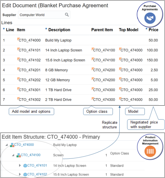

  4. 契約に構成モデルを追加します。
    • 行領域で、「処理」>「行の追加」をクリックし、値を設定して、「保存」をクリックします。
      属性
      明細
      1
      タイプ
      商品
      項目
      CTO_474000
      説明
      マイ・ラップトップの構築
      親品目
      空のままにします
      この明細に追加する品目の親を識別するために使用する番号またはコードを指定します。
      構成オプションを追加する場合は、そのオプションを含むオプション・クラスを指定します。
      親を持たないモデルを追加しているため、空のままにします。
      トップ・モデル
      空のままにします
      構成モデルの識別に使用する番号またはコードを指定します。 モデルを追加しているため、空のままにします。
      価格
      50
      ノート
      • 明細に追加する品目の購買価格を入力します。 これは、Computer World、サプライヤと交渉した価格です。
      • ゼロまたはマイナスの値を入力して、構成品目の価格設定およびソースに使用する契約の割引を反映できます。
      • 構成オプションに価格を指定した場合、顧客は構成品目のオーダー時にオプションを選択した場合にのみ、フローで価格が適用されます。
  5. 構成オプションを追加します。
    • オプションごとに個別の行を追加します。
    • 行ごとにType(タイプ)をGoods(商品)に設定します。
    • 親品目属性と最上位モデル属性を使用して、構成モデルの体系を複製します。
    設定は次のようになります。
    明細
    品目
    説明
    親品目
    トップ・モデル
    価格
    1
    CTO_474100
    マイ・ラップトップの構築
    該当なし
    該当なし
    50
    2
    CTO_474101
    14 インチ・ノート・パソコン画面
    CTO_474100
    CTO_474100
    100
    3
    CTO_474102
    15.6 インチ・ラップトップ画面
    CTO_474100
    CTO_474100
    150
    4
    CTO_474201
    8 つのGBメモリー
    CTO_474200
    CTO_474100
    2.50
    5
    CTO_474202
    12 GBメモリー
    CTO_474200
    CTO_474100
    5
    6
    CTO_474301
    1 TBハード・ドライブ
    CTO_474300
    CTO_474100
    25
    7
    CTO_474302
    2 TBハード・ドライブ
    CTO_474300
    CTO_474100
    50
    参照用に、複製する構造を次に示します。
    複製する構造

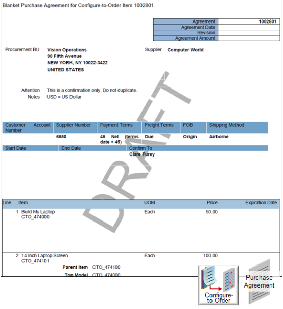

  6. ページ上部の「PDFの表示」をクリックし、開きます。
  7. 出力を確認します。 モデルとオプション、価格設定が含まれていることを確認します。 購買フローは、実行時にこの文書をサプライヤに送信します。
    簡潔にするために、この画面印刷にはモデルと1つのオプションのみが含まれます。 実際のドキュメントにはカバー・レターと、残りのオプションを含む別のページが含まれています。
