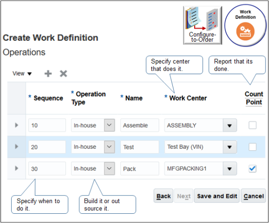

  3. 作業定義を作成します。
    作業定義の作成
    • 「タスク」>「作業定義の管理」をクリックします。
    • 「作業定義」の管理ページで、「処理」>「追加」をクリックします。
    • 「作業定義」の作成ダイアログで値を設定し、「次へ」をクリックします。
      属性
      項目
      CTO_474000
      名前
      構成可能なラップトップ
      生産優先度
      1
      優先度1は、プライマリ作業定義を使用することを指定します。
    • 「行の追加」をクリックし、値を設定します。
      属性
      順序
      10
      操作タイプ
      In-house
      名前
      組立
      ワーク・センター
      組立
      属性
      順序
      20
      操作タイプ
      In-house
      名前
      テスト
      ワーク・センター
      テスト・ベイ
    • 「行の追加」をクリックし、値を設定して、「保存して編集」をクリックします。
      属性
      順序
      30
      操作タイプ
      In-house
      名前
      Pack
      ワーク・センター
      MFGPACKING1
      原価計上ポイント
      使用可能
      この属性を使用して、順序の最後のステップが実行されるように指定します。
      最後のステップで原価計上ポイントを指定する必要があります。 他のステップで指定して、終了する必要があるアクティビティを指定することもできます。

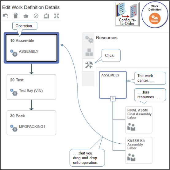

  1. 「作業定義詳細」の編集ページで、品目構成を表示する領域で、「リソース」をクリックします。
  2. 最初の操作にリソースを追加します。
    • アセンブル操作をクリックします。
    • Kit Assembly Laborリソースをクリックしてドラッグし、アセンブル操作にドロップします。
      各ワーク・センターには、操作を実行するリソースがあります。 ワーク・センターでは、この例とは異なるリソースを使用できます。 ワーク・センターとそのリソースの作成方法について説明します。 詳細は、「ワーク・センターの管理方法」を参照してください。

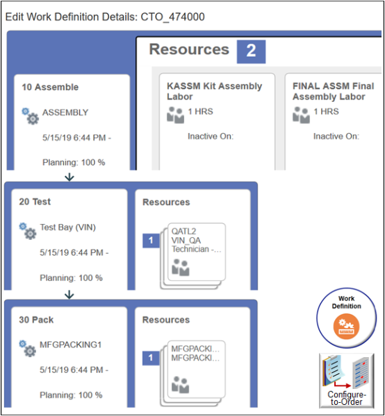

    • 最終組立労務リソースをクリックし、ドラッグ・アンド・ドロップして組立工程にドロップし、ダイアログの値を設定し、OKをクリックします。
  3. テスト操作に対してステップ2を繰り返します。
  4. 梱包操作に対してステップ2を繰り返します。
設定は、次のようになります。
作業定義詳細の編集詳細ページ

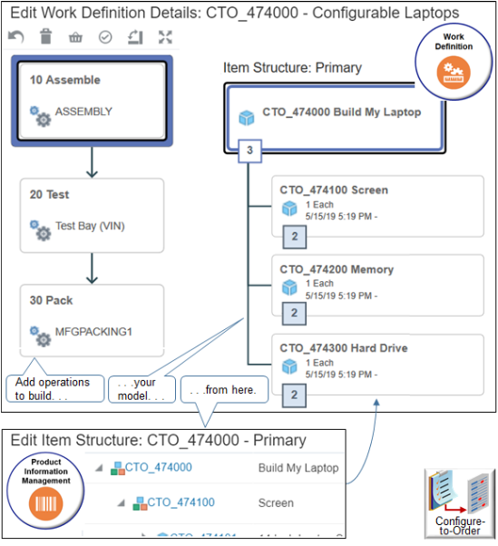

  1. 作業定義作業領域に移動します。
  2. CTO_474000品目の作業定義を作成します。
  3. 2つの操作を追加します。

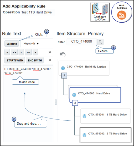

  4. 1 TBハード・ドライブのテストを追加します。
    • 「作業定義詳細」の編集ページで、「1 TBハード・ドライブのテスト」操作をクリックし、「処理」>「編集」をクリックします。
    • 「工程の編集」ダイアログで、「オプション依存」にチェック・マークを追加します。
    • 適用ルールの横にある「追加」をクリックします。
    • 「適用ルール」ダイアログの品目構造領域で、「CTO_474300ハード・ドライブ」コンポーネントをクリックします。
    • CTO_474301 1「TBハード・ドライブ」オプションをルール・テキスト領域にドラッグ・アンド・ドロップします。
      テキスト領域にコードが追加されています。
      ITEM='CTO_474000'.'CTO_474300'.'CTO_474301'
      CTO_474000はモデル、CTO_474300はハード・ドライブのオプション・クラス、CTO_474301は1 TBハード・ドライブです。
      コードで使用される階層を次に示します。
      ITEM='model'.'option class'.'option'
    • 「検証」をクリックし、検証が成功することを確認します。
      失敗した場合は、トラブルシューティングを行います。 詳細は、「受注構成の問題のトラブルシューティング」を参照してください。
    • OKをクリックし、「工程の編集」ダイアログにルール・テキストが表示されることを確認し、OKをクリックします。
