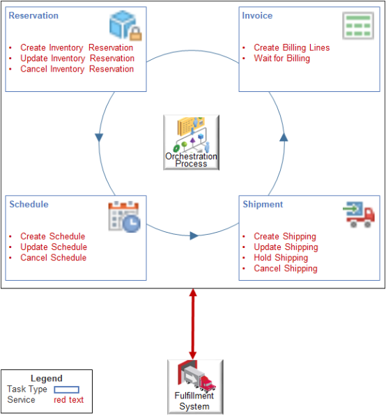

タスク・タイプは、Order Managementが履行タスクの実行に使用するサービスのグループです。 これは、ユーザーが販売オーダーを作成してから、Order Managementがオーダーをオーダー履行システムに送信するまでの、Order Managementが販売オーダーを処理する作業を表します。
次に、一般的なタスク・タイプ、コールするサービス、およびOrder Managementでの実行に使用される順序を示します。 この例は予約から始まります。
ノート
各事前定義済タスク・タイプには、一連のサービスが付属しています。 詳細は、「タスク・サービス」を参照してください。
予約はタスク・タイプの例です。 履行明細の品目属性および数量属性に従って在庫を予約するために、履行システムと通信する一連のサービスが含まれています。 たとえば、在庫予約の作成サービスを使用して在庫の供給を予約します。
一般的な順序は、サービスを使用して、品目の在庫を予約し、出荷のためにスケジュールし、出荷してから請求することです。
在庫予約の作成
スケジュールの作成
出荷の作成
請求明細の作成

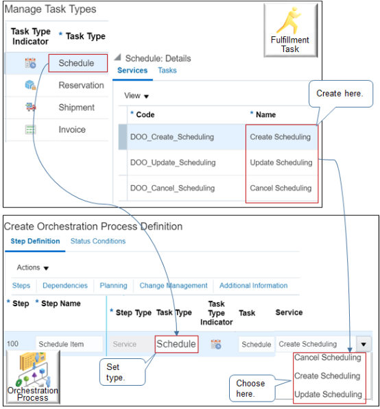

「オーケストレーション・プロセス定義の作成」ページは、「タスク・タイプの管理」ページを参照して、各ステップで選択できるタスク、タイプ・タスクおよびサービスについて表示される値を取得します。
この例では、オーケストレーション・プロセスはスケジュール・タスク・タイプを参照し、スケジュール・タスク・タイプのサービスも参照します。
