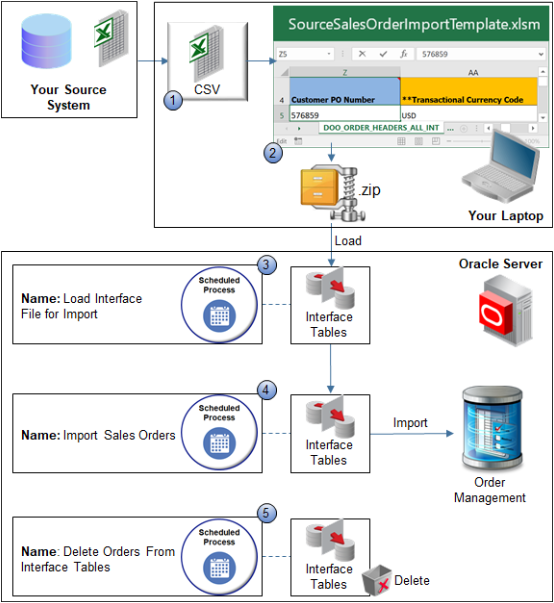

オーダーをOrder Managementにインポートするフロー。
ノート
  1. ソース・データを変換します。
  2. インポート・ファイルを作成します。
  3. ソース・データをアップロードします。
  4. ソース・データをインポートします。
  5. インポートしたオーダーをインタフェース表から削除します。
