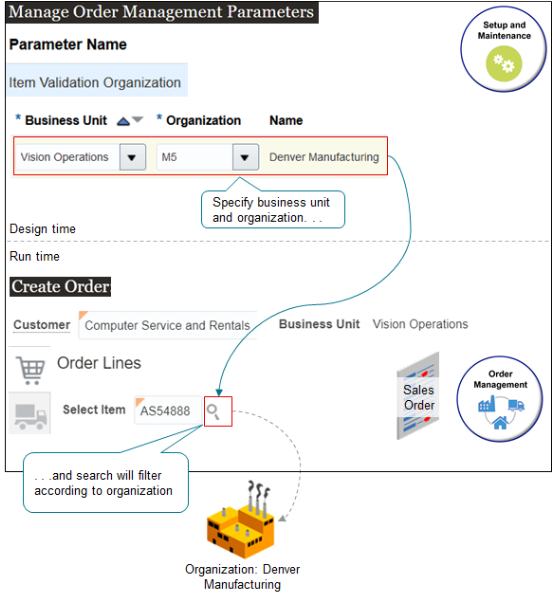

Order Managementでの品目検証組織の使用
品目検証組織パラメータを使用して、品目の履行が正しいかどうかを検証し、ユーザーと顧客のニーズを満たしていることを確認する組織を指定します。
たとえば、ビジネス・ユニットに従って、販売オーダーで検索する品目をオーダー管理でフィルタするために使用する組織を指定できます。 オーダー管理では、指定した組織に関連付けられている品目のみが表示されます。
Vision Operationsビジネス・ユニットでは、Denver Manufacturing組織が作成した品目のみが販売されるため、Denver Manufacturingから品目のみが返されるように検索をフィルタする必要があります。
オーダー管理では、販売オーダーで検索できる品目をフィルタするために使用されます。

  1. 「オーダー管理パラメータの管理」ページに移動し、値を含む行をクリックします。
    属性
    パラメータ名
    品目検証組織
  2. 値領域で、「行の追加」をクリックし、値を設定します。
    属性
    ビジネス・ユニット
    Vision Operations
    組織
    組織属性には、Product Information Managementがビジネス・ユニット属性で選択したビジネス・ユニットに関連付ける値のみが表示されます。 製品情報管理を使用して、在庫組織を設定し、これらの関連を作成できます。
  3. オーダー管理作業領域に移動し、販売オーダーを作成し、ビジネス・ユニットをVision Operationsに設定します。
  4. 販売オーダーのカタログ明細の品目を検索します。
  5. Denver Manufacturingが作成した品目のみが検索結果として表示されることを確認します。
ノート
  • ビジネス・ユニットごとに組織を指定する必要があります。 そうしないと、実行時に、オーダー管理では、指定しないビジネス・ユニットを参照する各販売オーダーの品目の検索が無効になります。

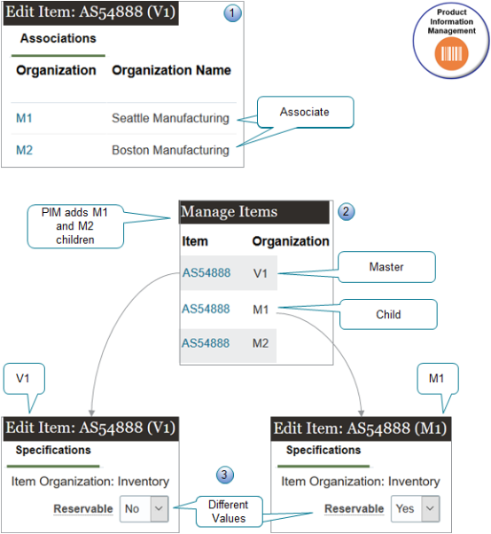

マスター組織があり、子を持つ
Product Information Managementでは、マスター・レベルと子レベルで品目の属性を設定できます。
ノート
  1. 最初にマスターを作成し、その属性を設定します。
    次に、Associations(関連)をクリックして、在庫組織をマスターの子として追加します。 これにより、ダウンストリーム・フローは製造時に作業定義を作成できます。
  2. 子を追加すると、Product Information Managementによってマスターの複製が自動的に作成されますが、組織などの重要な違いがいくつかあります。
    • M1をV1に追加するとします。 これらを表示するには、「品目の管理」ページに移動し、品目を問い合せます。 個別の行にV1およびM1が表示されますが、組織列の値は異なります。
    • V1はマスターです。 V1は、Vision Corporationの本社であるVision Operationsを意味します。 彼らはすべての主人を守る。
    • M1およびM2は子です。 M1はSeattle Manufacturing、M2はBoston Manufacturingを意味します。
  3. V1およびM1は個別に編集できます。 M1およびM2は、ほとんどの属性値をV1から継承しますが、M1およびM2の属性を、各製造工場が持つ固有のニーズを満たすようにマスターに設定した属性とは異なる方法で設定する必要がある場合があります。 たとえば、マスターで予約可能属性をいいえに設定し、子ではいに設定できます。
