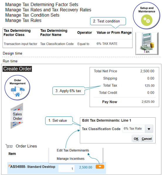

オーダー入力スペシャリストが販売オーダーの税率を設定できるように、オーダー管理を設定します。
オーダー入力スペシャリストは、オーダー明細の税分類コード属性を使用して、明細に適用する税率を設定できます。 税分類コードは、税率の類似名にすぎません。 たとえば、オーダー入力スペシャリストが税分類コードを4%に設定した場合、オーダー管理では、顧客サイトに従って販売オーダーに設定したその他の税金を無視し、かわりに4%の税金を適用します。
数字の意味

実行時に行われる処理は次のとおりです。
オーダー入力スペシャリストは、オーダー管理作業領域で販売オーダーを作成し、オーダー明細を追加し、税分類コード属性に値を設定します。 調整はトランザクションからの入力で、決定ファクタは税分類コード属性で、値は6%税率であるため、条件はtrueと評価され、オーダー管理は販売オーダー合計に6%の税率を適用します。

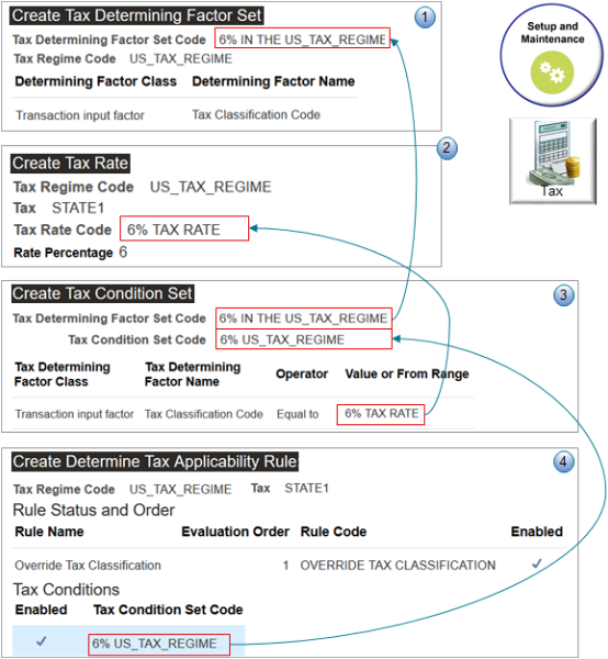

設定のサマリー
ファクタ・セットを作成します。
税率を作成します。
条件セットを作成します。
税務処理基準を作成します。

ファクタ・セットの作成
「設定および保守」作業領域に移動してから、タスクに移動します:
オファリング: 財務
機能領域: トランザクション税金
タスク: 税金決定ファクタ・セットの管理
「税金決定ファクタ・セットの管理」ページで、「作成」をクリックします。
「税金決定ファクタ・セットの作成」ページで、値を設定します。
属性
値
税金決定ファクタ・セット・コード
US_TAX_REGIMEの6%
税金決定ファクタ・セット名
US_TAX_REGIMEの6%
セットの使用方法
税務処理基準
税制コード
US_TAX_REGIME
税金決定ファクタの関連付け領域で値を設定し、「保存してクローズ」>「完了」をクリックします。
属性
値
決定要素区分
トランザクション入力要素
地理、パーティ、在庫、トランザクションなど、様々なクラスから選択できます。
トランザクション入力ファクタは、トランザクションからの入力を使用して税率を設定することを指定します。 販売オーダーはトランザクションのタイプです。
決定要素名
税分類コード
ここでは、オーダー入力スペシャリストが税率の調整に使用する販売オーダーの属性の名前を指定します。
税金レートの作成
Setupページで、タスクに移動します。
オファリング: 財務
機能領域: トランザクション税金
タスク: 税率および税金控除率の管理
税率および税率の管理「税金控除率」ページで、「処理」>「作成」をクリックします。
「税率の作成」ページで、値を設定します。
属性
値
税制コード
US_TAX_REGIME
構成所有者
グローバル構成所有者
税金
STATE1
税金ステータス・コード
STANDARD
税管轄区域コード
税率コード
6%税率
税率タイプ
パーセント
オーダー-入金
調達-支払
経費
チェック・マークが含まれます。
レート期間領域で値を設定し、「保存してクローズ」>「完了」をクリックします。
属性
値
レート・パーセント
6
デフォルト・レートとして設定
チェック・マークは含まれません。
条件セットの作成
オファリング: 財務
機能領域: トランザクション税金
タスク: 税金条件セットの管理
「税金条件セットの管理」ページで、「作成」をクリックします。
「税金条件セットの作成」ページで、値を設定します。
属性
値
税金条件セット・コード
6% US_TAX_REGIME
税金条件セット名
6% US_TAX_REGIME
税金決定ファクタ・セット・コード
6% IN THE US_TAX_REGIME
税金条件セット詳細領域で値を設定し、「保存してクローズ」>「完了」をクリックします。
属性
値
税金決定要素区分
トランザクション入力要素
税金決定要素名
税分類コード
オペレータ
次と等しい
値または開始範囲
6%税率
税務処理基準の作成
オファリング: 財務
機能領域: トランザクション税金
タスク: 税務処理基準の管理
「税務処理基準の管理」ページで、「処理」>「作成」をクリックします。
「税金適用の決定ルール」の作成ページで、値を設定します。
属性
値
構成所有者
グローバル構成所有者
税制コード
US_TAX_REGIME
税金
STATE1
ルール・コード
税分類の上書き
ルール名
税分類の上書き
税金決定ファクタ・セット領域のコード属性で値を設定し、「次」をクリックします。
属性
値
コード
US_TAX_REGIMEの6%
「税金適用ルール上書き税分類の決定」の作成ページの税金条件セット領域で値を設定し、「保存して次へ」をクリックします。
属性
値
税金条件セット・コード
6% US_TAX_REGIME
新規条件セット順序
1
結果
適用可能
使用可能
チェック・マークが含まれます
Edit「税金適用の決定ルール」ページのRule Status and Order領域で、Enabled属性にチェック・マークを追加し、「送信>完了」をクリックします。
