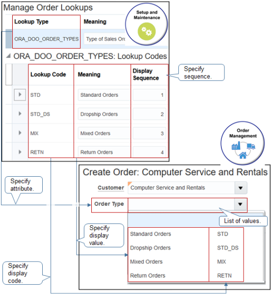

値リストは、ユーザーが属性の値を選択できるユーザー・インタフェース要素です。 たとえば、値のドロップダウン・リストを使用して、オーダー・ヘッダーの「オーダー・タイプ」属性の値を設定できます。 これらの値は管理できます。
Order Management作業領域でオーダー・ヘッダーの「オーダー・タイプ」属性をクリックしたときに表示される値の順序を変更する必要があるとします。 直送オーダーをリストの最初の値として表示する必要があります。
  1. 「設定および保守」作業領域に移動してから、タスクに移動します:
    • オファリング: オーダー管理
    • 機能領域: オーダー
    • タスク: オーダー参照の管理
  2. 「オーダー参照の管理」ページで、検索セクションに値を入力せずに、「検索」をクリックします。
  3. 検索結果を確認します。 Order Managementで事前定義されているすべてのオーダー参照と、追加したカスタム参照が含まれています。
  4. 検索セクションで、値を入力し、検索をクリックします。
    属性
    参照タイプ
    ORA_DOO_ORDER_TYPES
    この属性は値のグループを指定します。 たとえば、ORA_DOO_ORDER_TYPESを使用すると、オーダー・ヘッダーの「オーダー・タイプ」属性の値リストから値を選択できます。
  5. これらの属性を確認します。
    属性
    説明
    参照コード
    意味を表す略語。 各コードでは、値リストで選択できる値が1つ使用されます。
    Meaning
    値リストに表示されるわかりやすい値。
    たとえば、Oracleデータベースまたはwebサービス・ペイロードの表には、標準の直接出荷販売オーダーの値STD_DSが含まれる場合があります。 内容は、よりわかりやすい直送オーダーの値に設定できます。
    表示順序
    値リスト内の参照コードの順序。
    たとえば、Standard OrdersのSequence(順序)が1、Drop-ship Orders(直接出荷オーダー)が2、Mixed Orders(混合オーダー)の3の場合、値リストにはこの順序の値が表示されます。
    • 標準オーダー
    • 直送オーダー
    • 混合オーダー
  6. 値を変更します。
    表示順序
    意味
    1 直送オーダー
    2 標準オーダー
    3 混合オーダー
  7. 「保存して閉じる」をクリックします
