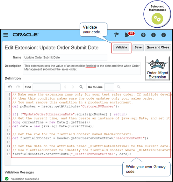

オーダー発行日の更新という拡張例のGroovyスクリプトを次に示します。 属性_H1AttributeDateTimeを使用して、オーダー管理が販売オーダーを発行した日時を拡張可能フレックスフィールドの値に設定できます。
