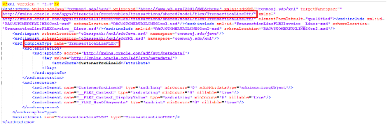

      TransactionLineFLEX.xsd
      targetNamespaceおよびcomplexTypeの値に注意してください。
      コンテキストを設定しない場合、DefaultValue属性は空になり、サービス・マッピングのソース・タブで_FLEX_Contextが空になります。
      フレックスフィールド内の1つの属性に対してのみコンテキストを設定する場合は、VO.xmlファイルで_FLEX_Contextを指定するときに、この属性のDefaultValueを使用できます。

    たとえば、RACUSTOMERTRXLINESCon 1.x sdファイルには、2行目と4行目の属性が含まれています。
    RACUSTOMERTRXLINESCon 1.x sdファイルの内容。

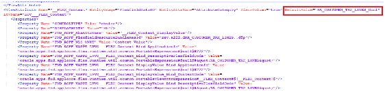

  7. Windows Explorerで、「表示」を展開し、XMLエディタを使用して、必要なコンテキストを持つパブリック・ビュー・オブジェクトを含むファイルを開きます。
    この例では、TransactionLineFLEXRA_5FCUSTOMER_5FTRX_5FLINES_5FCon1VO.xmlを開きます。
  8. FLEX_Contextビュー属性のDefaultValueプロパティをスプレッドシートにコピーします。
    この例では、デフォルト値はRA_CUSTOMER_TRX_LINES_Con1です。
    RA_CUSTOMER_TRX_LINES_Con1のデフォルト値。
