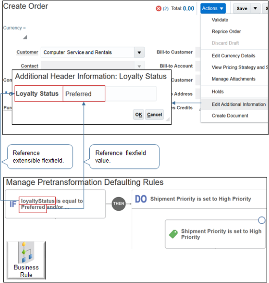

  • 優先顧客がAS54888 Desktop Computerを含む販売オーダーを01/01/2019 12:00 AM以前に発行した場合、出荷優先度を高優先度に設定して、出荷に無料プリンタを追加します。
ロイヤルティ詳細を格納する拡張可能フレックスフィールドを参照するルールを作成します。
ロイヤルティ詳細を格納する拡張可能フレックスフィールドを参照するルールのフロー

      ロイヤル顧客への出荷の促進
      説明
      ロイヤルティ顧客がAS54888 Desktop Computerを含む販売オーダーをプロモーション日以前に発行した場合は、販売オーダーに無料プリンタを追加します。

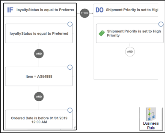

  2. If文を作成します。
    • 「IF領域」をクリックして展開します。
    • 属性タブで、「オーダー・ヘッダー>ヘッダーEFFカテゴリ>追加ヘッダー情報>ヘッダー・ロイヤルティ・ステータス」を展開します。
    • Loyalty Statusをクリックし、ドラッグしてIF領域にドロップします。
      ステータスのドラッグ・アンド・ドロップ
    • 「条件の作成」ダイアログで、演算子をIs Equal Toに設定します。
    • Preferredと入力し、OKをクリックします。
  3. コンピュータのAnd条件を追加します。
    • Andをクリックします。
    • 「条件の作成」ダイアログで、itemと入力し、しばらく待ってから「品目(品目定義)」をクリックします。
    • 演算子を=に設定します。
    • 「検索」をクリックします。
    • 検索ダイアログで、AS54888を検索し、OKをクリックします。
  4. 日付のAnd条件を追加します。
    • Andをクリックします。
    • 「条件の作成」ダイアログで、orderedと入力し、しばらく待ってから「オーダー日(オーダー・ヘッダー)」をクリックします。
    • 演算子をis beforeに設定します。
    • 「日時の選択」をクリックして01/01/2019 12:00 AMに設定し、OK > OKをクリックします。
  5. Do文を作成します。
    • 「Then > Do >新規アクション>値の設定」をクリックし、をクリックします。
    • 「処理の作成」ダイアログで、shipと入力し、しばらく待ってから「出荷優先度(オーダー・ヘッダー)」をクリックします。
    • 「検索」をクリックします。
    • 検索ダイアログで「詳細」>「検索」をクリックし、この属性に設定できる値がダイアログに表示されることを確認します。
      この機能は、オーダー管理が属性に対して使用および理解できる値を指定するのに役立ちます。 たとえば、出荷優先度には英字データのみを含めることができます。
    • 内容リストで、「High Priority」>「OK」>「OK」>「Save and Close」をクリックします。
  6. ルールをアクティブ化して公開します。

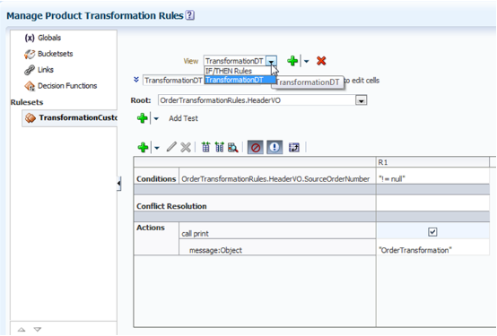

  1. 「設定および保守」作業領域で、タスクに移動します。
    • オファリング: オーダー管理
    • 機能領域: オーダー
    • タスク: 製品変換ルールの管理
  2. 「製品変換ルールの管理」ページの表示リストで、TransformationDTをクリックします。
    Manage Product Transformation Rulesページ
  3. 表示TransformationDTの右側にある「下矢印>展開>ルールの追加>プロパティ」をクリックし、値を設定します。

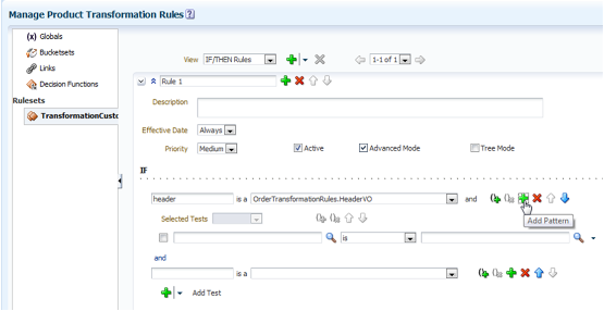

  4. 「パターンの追加」をクリックして、各パターンを追加します。
    パターン
    オペランド
    ファクト
    ヘッダー
    次と等しい
    OrderTransformationRules.HeaderVO
    メロディ
    次と等しい
    OrderTransformationRules.LineVO
    次と等しい
    OrderTransformationRules.FulfillLineVO
    headerEFFcat
    次と等しい
    OrderTransformationRules.j_HeaderEffDooHeadersAddInfoprivateVO
    headerEFFCtxt
    次と等しい
    OrderTransformationRules.headerEFFcat.HeaderEffBLoyalty_5FStatusprivateVO

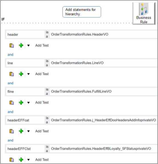

    各パターンで階層のレベルが1つ作成されます。
    たとえば、最初のパターンを作成し、カーソルが2番目のパターンの作成を開始するルールを次に示します。
    最初のパターンを定義するルール
    設定は次のようになります。
    ルールの文
階層の作成
この階層を作成します。
header
  line
    fline
  headerEFFcat
    headerEFFctxt

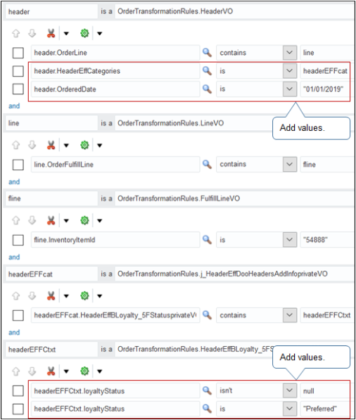

階層を作成するには、パターンごとにテストを作成します。
親パターン
ファクト
オペランド
子パターン
ヘッダー
header.OrderLine
contains
メロディ
ヘッダー
header.HeaderEffCategories
is
headerEFFcat
メロディ
line.OrderFulfillLine
contains
headerEFFcat
contains
headerEFFCtxt
テストを作成するには、「テストの追加」 (パターンの下の緑色のアイコン)をクリックし、「簡易テスト」をクリックします。
階層のテスト
テスト基準の作成
AS54888デスクトップ・コンピュータを識別するテスト基準を作成します。 オプション属性を含める場合は、NullPointerExceptionsランタイム・エラーを回避するために、オプション属性ごとにNOT NULLチェックを含めてください。
テストを作成します。
パターン
ファクト
オペランド
ヘッダー
header.OrderedDate
is
"01/01/2019"
fline.InventoryItemId
is
"54888"
headerEFFctxt
headerEFFCtxt.loyaltyStatus
isn't
null
headerEFFctxt
is
"Preferred"
階層を定義したときと同じ方法でテストを作成します。 値の一部として二重引用符( ")を含める必要があります(指定されている場合)。 たとえば:

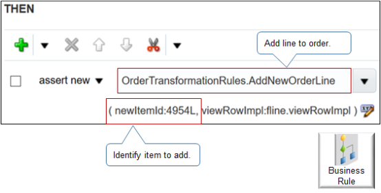

アクションの作成
フリー・プリンタの履行明細を追加する処理を作成します。
  1. Then領域で、「Add Action」>「Assert New」をクリックします。
  2. 新しい履行明細を追加する必要があるため、AddNew > OrderTransformationRules.AddNewOrderLineと入力します。
  3. Then領域で、「プロパティの編集」をクリックします。
  4. プロパティ・ダイアログで値を設定し、OKをクリックします。
    名前
    newItemId
    4954L
    4954Lがプリンタを識別するとします。
    viewRowImpl
    fline.viewRowImpl

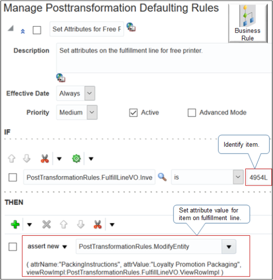

変換後ルールの作成
オーダー管理では、プリンタの履行明細を作成するときに、履行明細属性に値を追加する必要があります。 トランスフォーメーション後ルールを使用して値を追加します。
作成するルールを次に示します。
ページ・トランスフォーメーション後デフォルト・ルールの管理
やれ。
    • オファリング: オーダー管理
    • 機能領域: オーダー
    • タスク: 変換後デフォルト・ルールの管理
  1. 「変換後デフォルト・ルールの管理」ページで、「追加」>「ルールの追加」をクリックします。
  2. 「プロパティ」をクリックし、値を設定します。
    属性
    名前
    フリー・プリンタの属性の設定
    説明
    フリー・プリンタの履行明細に属性を設定します。
    有効日
    常時
    Priority
    アクティブ
    チェック・マークが含まれます
    拡張モード
    チェック・マークが含まれていません
  3. If領域で、文を作成します。
    PostTransformationRules.FulfillLineVO.InventoryItemId is 4954L
  4. Then文を追加します。
    • Then領域で、「Add Action」>「Assert New」をクリックします。
    • 空のウィンドウで、modifyと入力し、しばらく待ってから、PostTransformationRules.ModifyEntityをクリックします。
    • Then領域で、「プロパティの編集」をクリックします。
    • プロパティ・ダイアログで値を設定し、OKをクリックします。
      属性
      attrName
      "PackingInstructions"
      attrValue
      "ロイヤルティ・プロモーション・パッケージング\
      viewRowImpl
      PostTransformationRules.FulfillLineVO.ViewRowImpl
  5. 設定する必要がある属性ごとにステップ4を繰り返します。
  6. 「保存して閉じる」をクリックします
