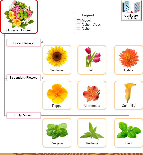

次の受注組立構成モデルを設定するとします:
この受注組立構成モデル:テキストを設定するとします
次に、「オーダー管理」作業領域に移動します:
  1. ブーケをオーダー明細に追加します。
  2. 作業領域にはこの構造が表示され、オプションを選択します:
    Glorious Bouquet
      Focal Flowers
        Sunflower
        Tulip
        Dahlia
      Secondary Flowers
        California Poppy
        Alstroemeria
        Cala Lilly
      Leafy Greens
        Oregano
        Verbena
        Basil
    「斜体」は、選択したオプションを示します。
  3. 販売オーダーを送信し、履行ビューに移動して、次の構造が表示されることを確認します:
選択した各オプションには、独自の品目構成がある場合があります。 たとえば、バジルには、温室でオプションの組み立てに使用される独自の構造と部品表がある場合があります。 販売オーダーの発行時にBasilの構成またはその部品構成表を構成できないため、Order Management作業領域にBasilの構造が表示されません。
