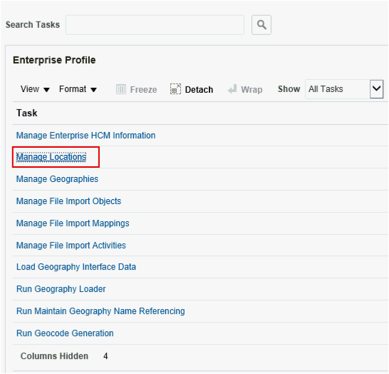

次の図は、「エンタープライズ・プロファイル」リージョンの「事業所の管理」リンクを示しています。 -
「事業所の管理」をクリックし、「表による結果表示」リージョンで「作成」アイコン(プラス・アイコン)をクリックします。
