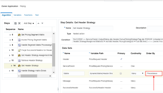

価格設定アルゴリズムの変更
各販売オーダー、販売契約、見積などの価格を計算する際に、価格設定が参照する価格設定セグメントおよび価格設定戦略を決定するために使用する価格設定アルゴリズムを変更します。
次に、優先度に従って価格設定が割当マトリックスから取得する割当をアルゴリズムが順序付けするようにする変更を示します。
変更済ステップの価格設定アルゴリズム
価格設定アルゴリズムを変更します。
  1. 「価格設定構成」で「タスク」>「アルゴリズムの管理」をクリックします。
  2. 「アルゴリズムの管理」ページで、販売価格設定戦略の取得価格設定アルゴリズムを問い合せます。
  3. 最高バージョンのGet Sales Pricing Strategyを含む「行」をクリックし、「処理」>「バージョンの作成」をクリックします。
  4. 作成したバージョンを含む行をクリックします。
  5. 「アルゴリズムの編集」ページで、値を設定します。
    属性
    説明
    このプロセスは、販売文書(見積、販売契約、オーダー)の価格設定セグメントおよび価格設定戦略を取得するために使用されます。
    2019年3月1日に更新19Aで拡張され、優先順位に従って価格を計算する際に使用する価格設定セグメントおよび価格設定戦略が決定されます。
    拡張アルゴリズムの管理に役立つため、特に更新時には、そのアルゴリズムを文書化することが重要です。 拡張アルゴリズムの動作を説明します。 アルゴリズムを作成する日付と更新を含めます。バックグラウンドについては、「四半期更新の実行(ドキュメントID 2337485.1)」を参照してください。
  6. アルゴリズム・タブのステップ領域で、値を含む行をクリックします。
    属性
    名前
    ヘッダー戦略の取得
    ヘッダー戦略の取得ステップを見つけるために、ステップを展開する必要がある場合があります。
  7. データ・セット領域で、値を含む「行」をクリックします。
    属性
    名前
    マトリックス
  8. 値を入力し、「保存してクローズ」>「完了」をクリックします。
    属性
    ソート・キー
    優先度
