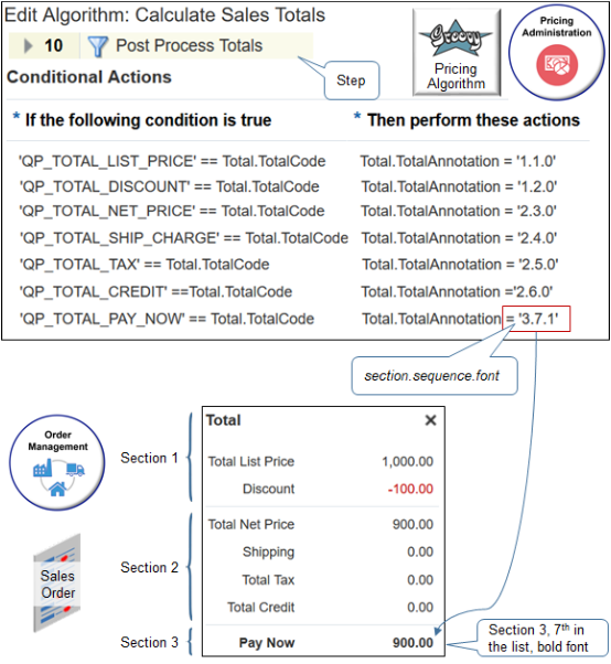

  5. 「アルゴリズムの編集」ページで、「後処理合計」ステップをクリックします。
  6. 条件付きアクション領域で、合計ごとにTotalAnnotationプロパティを確認します。
    合計ごとにTotalAnnotationプロパティを調べます
    注釈では、ドット表記法を使用して、価格内訳での各合計の表示方法を指定します。
    section.sequence.font
    説明
    • sectionは、価格内訳のセクションを指定します。
    • sequenceは、価格ブレークダウンの明細の上から下の順序で合計を表示する場所を指定
    • fontは、フォント・スタイルを指定します。 太字でないフォントには0 (ゼロ)を使用し、太字には1を使用します。
    たとえば:
    この条件が真の場合
    このアクションを実行
    'QP_TOTAL_PAY_NOW' == Total.TotalCode
    Total.TotalAnnotation = '3.7.1'
    この条件では、Pay Nowの合計額を3番目のセクション、合計の7番目のセクション、および太字フォントを使用するように指定します。
    簡潔にするために、画面印刷にPrimaryFlagは含まれません。 行を追加する場合は、必ずTotal.TotalAnnotationの下にPrimaryFlagを追加してください。 即時支払以外のすべての行でfalseに設定します。 Pay Now(即時支払)にtrueを設定します。

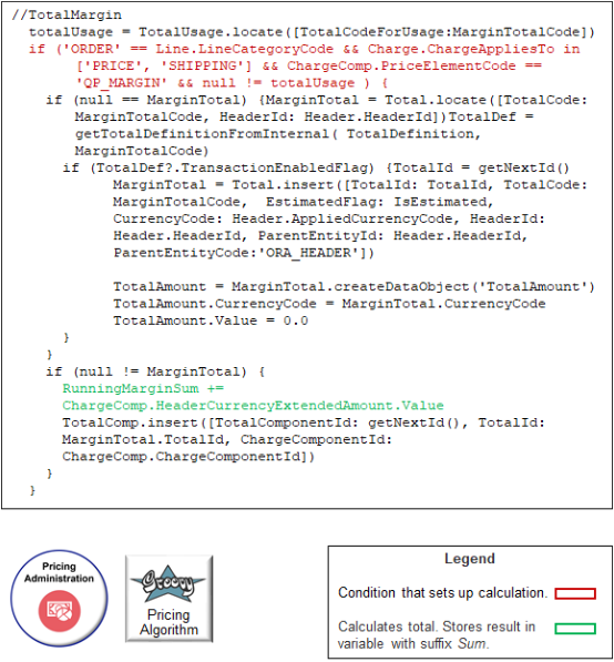

  4. 合計を計算するコードを追加します。
    • ステップ領域で、「合計のコンピュート」ステップをクリックします。
    • Group Each Row Actions領域にコードを追加します。
      //TotalMargin
      totalUsage = TotalUsage.locate([TotalCodeForUsage: MarginTotalCode])
      if ('ORDER' == Line.LineCategoryCode && Charge.ChargeAppliesTo in ['PRICE', 'SHIPPING'] && ChargeComp.PriceElementCode == 'QP_MARGIN' && null != totalUsage) {
          if (null == MarginTotal) {
              MarginTotal = Total.locate([TotalCode: MarginTotalCode, HeaderId: Header.HeaderId]) TotalDef = getTotalDefinitionFromInternal(TotalDefinition, MarginTotalCode)
              if (TotalDef ? .TransactionEnabledFlag) {
                  TotalId = getNextId()
                  MarginTotal = Total.insert([TotalId: TotalId, TotalCode: MarginTotalCode, EstimatedFlag: IsEstimated, CurrencyCode: Header.AppliedCurrencyCode, HeaderId: Header.HeaderId, ParentEntityId: Header.HeaderId, ParentEntityCode: 'ORA_HEADER'])
                  TotalAmount = MarginTotal.createDataObject('TotalAmount')
                  TotalAmount.CurrencyCode = MarginTotal.CurrencyCode
                  TotalAmount.Value = 0.0
          if (null != MarginTotal) {
              RunningMarginSum += ChargeComp.HeaderCurrencyExtendedAmount.Value
              TotalComp.insert([TotalComponentId: getNextId(), TotalId: MarginTotal.TotalId, ChargeComponentId: ChargeComp.ChargeComponentId])
      ここに説明があります。
    • グループ最終行処理領域にコードを追加します。 このコードは、新しい合計を検索し、計算された合計値を割り当てます。
      if (null == MarginTotal) MarginTotal = Total.locate([TotalCode: MarginTotalCode, HeaderId: Header.HeaderId])
      if (MarginTotal != null) {
          MarginTotal.TotalAmount.Value = RunningMarginSum
