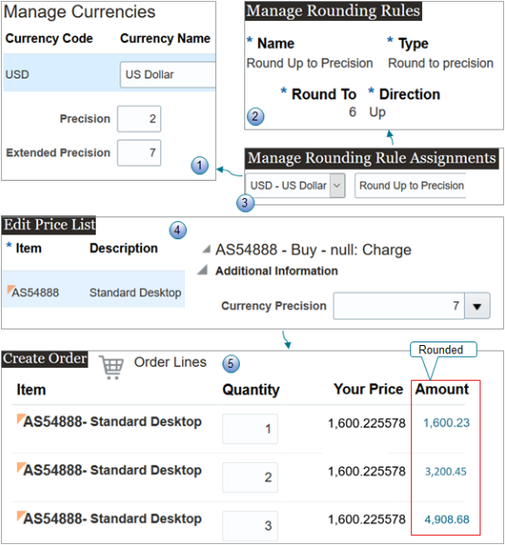

  1. 通貨の精度を設定するには、通貨の管理タスクを使用します。
    • 小数点の右側の小数点以下の桁数を指定するには、精度属性を使用します。
    • さらに精度が必要な場合は、拡張精度属性を使用します。 また、小数点の右側の小数点以下の桁数も指定しますが、拡張精度を高い値に設定できます。
  2. 端数処理ルールの管理タスクを使用して、端数処理の精度を設定します。
  3. 端数処理ルール割当の管理タスクを使用して、通貨を端数処理ルールに割り当てます。
  4. 「価格表の編集」ページを使用して、価格表の品目の手数料を編集し、手数料の通貨精度を設定します。
  5. 販売オーダーを作成し、Pricingが実行時にどのように設定を適用するかを確認します。
    • 通貨に対して設定した拡張精度属性は、オーダー明細の価格属性に影響します。 この例では、小数点以下の6桁で、36.2255779から切り上げられます。
    • 手数料に設定した通貨精度属性は、オーダー明細の金額属性に影響します。
    • 価格設定は、価格表の基準定価属性から開始し、端数処理ルールを使用して値を端数処理してから、品目に対する他の設定(値引、その他の手数料など)を適用します。
AS54888デスクトップ・コンピュータをUSD通貨で販売するとします。 USD通貨の精度は2、拡張精度は7で、精度は6の精度に従って切り上げる必要があります。

  1. 「設定および保守」作業領域に移動してから、タスクに移動します:
    • オファリング: 営業
    • 機能領域: 会社プロファイル
    • タスク: 通貨の管理
  2. 「通貨の管理」ページで、値を検索します。
    属性
    説明
    通貨コード
    USD
  3. 検索結果の行を展開します。
  4. 値を設定し、「保存してクローズ」をクリックします。
    属性
    説明
    精度
    2
    拡張精度
    7
  5. タスクに移動します。
    • オファリング: オーダー管理
    • 機能領域: 価格設定
    • タスク: 端数処理ルールの管理
  6. 「端数処理ルールの管理」ページで、「処理」>「行の追加」をクリックします。
  7. 値を設定し、「保存してクローズ」をクリックします。
    属性
    説明
    名前
    小数点以下桁数に切上げ
    タイプ
    精度に端数処理
    端数処理先
    6
    方向
    切上げ
    設定使用可能
    アクティブ
    チェック・マークが含まれます。
  8. タスクに移動します。
    • オファリング: オーダー管理
    • 機能領域: 価格設定
    • タスク: 端数処理ルール割当の管理
  9. 「端数処理ルール割当の管理」ページで、「処理」>「行の追加」をクリックします。
  10. 値を設定し、「保存してクローズ」をクリックします。
    属性
    説明
    通貨
    USD
    端数処理ルール
    小数点以下桁数に切上げ
  11. 手数料を作成します。
    • 価格設定の管理に必要な権限があることを確認してください。
      価格設定管理作業領域に移動します。
    • 「タスク」>「価格表の管理」をクリックします。
    • 「価格表の管理」ページで、Corporate Segment Price Listを検索して開きます。
    • 「価格表の編集」ページの検索結果で、「処理」>「行の追加」をクリックし、値を設定します。
      属性
      説明
      項目
      AS54888
    • 「手数料の作成」をクリックします。
    • AS54888チャージ領域で、「追加情報」を展開し、値を設定します。
      属性
      説明
      通貨精度
      7
    • 「保存して閉じる」をクリックします
  12. 設定をテストします。
    • Order Management(オーダー管理)作業領域に移動し、販売オーダーを作成し、3つのオーダー明細を追加します。
      オーダー明細
      品目
      数量
      1
      AS54888
      1
      2
      AS54888
      2
      3
      AS54888
      3
    • AS54888品目の価格と金額を確認します。 価格が$36.225578であるとします。
      数量
      金額
      1
      $36.23
      計算です。
      1. 36.225578に1の数量を乗算すると、36.225578になります。
      2. 36.225578を小数点精度2に従って切り上げ、36.23と等しくなります。
      2
      $72.45
      計算です。
      1. 36.225578に2を乗算すると、72.451156になります。
      2. 72.451156を小数点精度2に従って切り上げ、72.45と等しくなります。
      3
      $108.68
      計算です。
      1. 36.225578に3を乗算すると、108.676734と等しくなります。
      2. 108.676734を小数点精度2に従って切り上げ、108.68と等しくなります。
      価格は小数第6位で、36.2255779から切り上げられます。
