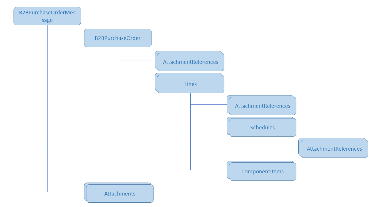

図1に、事前定義済メッセージ定義Oracle-1-0-B2B-Purchase-Order-Inについて顧客から受信されるペイロードの構造を示します。
図1
メッセージ定義Oracle 1.0 B2B購買オーダー入力のペイロード構造。
