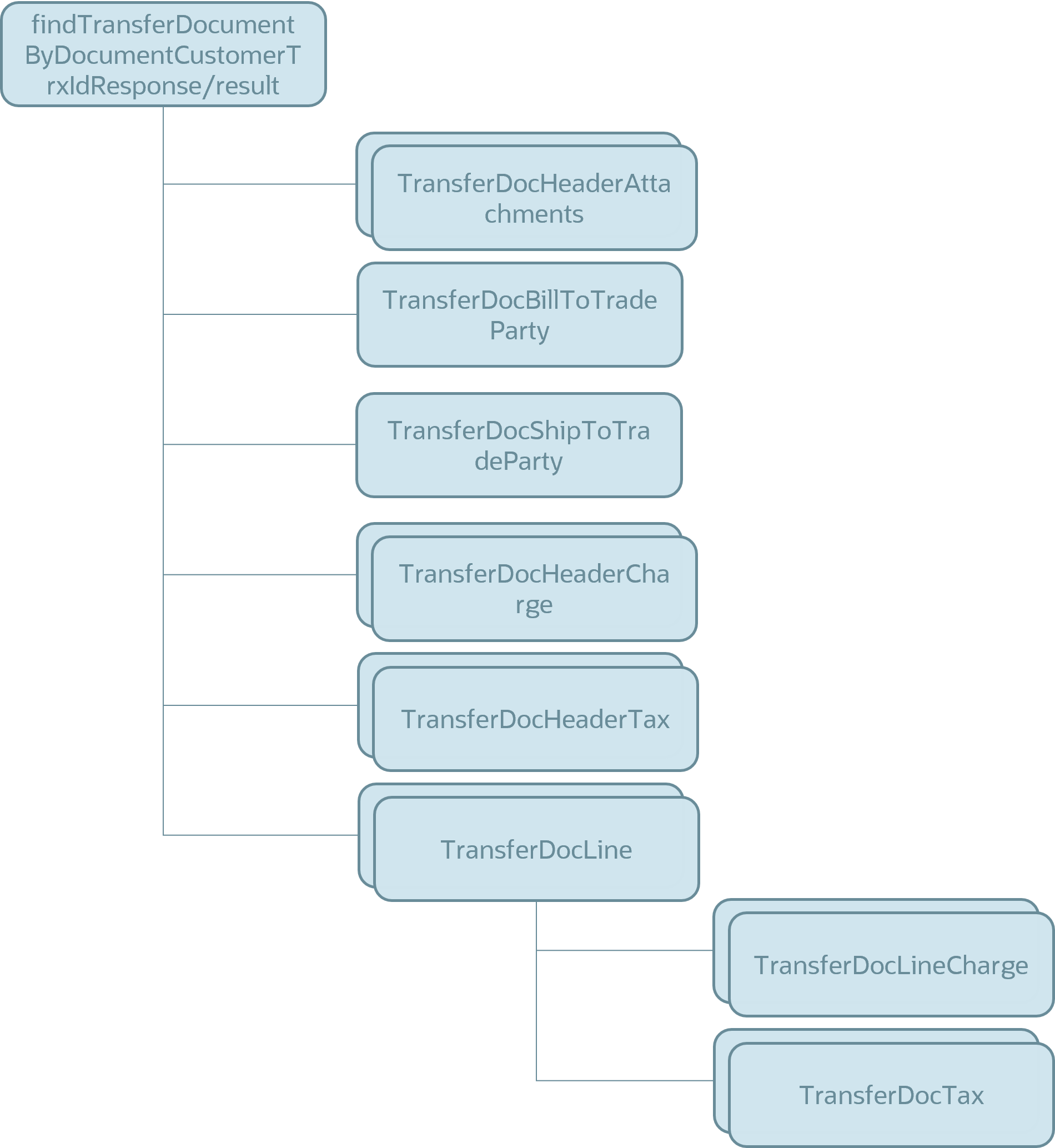

図1
図1、アプリケーションから受信されるインバウンド・ペイロードの構造を示します。
インバウンド・ペイロードの構造

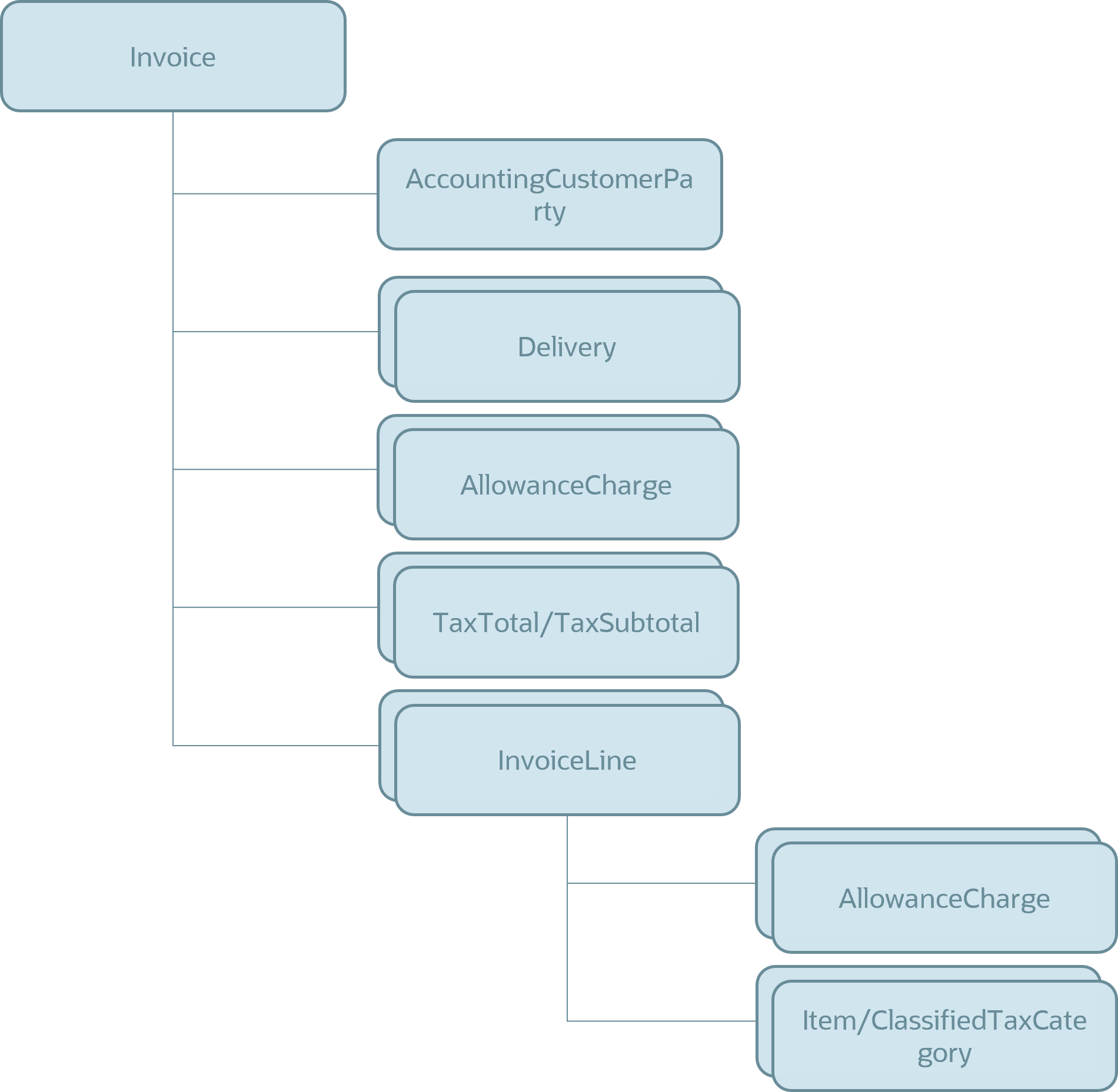

図2
図2に、顧客に送信されるUBL-2.1-PEPPOL-Invoice-Outペイロードの構造を示します。顧客に送信されるペイロードの構造

LegalMonetaryTotal/LineExtensionAmount
CurrencyCode
LegalMonetaryTotal/TaxExclusiveAmount/@currencyID
ノート: このフィールドには、定義済みのDVM(CURRENCY_CODE)が使用されています。
TaxExclusiveAmount
CurrencyCode
LegalMonetaryTotal/TaxInclusiveAmount/@currencyID
InvoiceAmount
CurrencyCode
LegalMonetaryTotal/AllowanceTotalAmount/@currencyID
sum(tns:TransferDocPaymentTerm[tns:DiscountAmount != '']/tns:DiscountAmount)
TransferDocPaymentTerm/DiscountAmountの合計は、存在する場合はマップされます
CurrencyCode
LegalMonetaryTotal/ChargeTotalAmount/@currencyID
sum(TransferDocHeaderCharge[ChargeAmount != '']/ChargeAmount) or sum(TransferDocLine[TransferDocLineCharge]/TransferDocLineCharge[LineType != '']/ChargeAmount)
TransferDocHeaderCharge/ChargeAmountが存在する場合はその合計がマップされ、存在しない場合はTransferDocLine/ChargeAmountの合計がマップされます
CurrencyCode
LegalMonetaryTotal/PayableAmount/@currencyID
InvoiceAmount
TransferDocLine
InvoiceLine
LineNumber
ID
説明
ノート
UnitOfMeasure
InvoicedQuantity/@unitCode
ノート: このフィールドには、定義済みのDVM(UOM_CODE)が使用されています。
数量
InvoicedQuantity
result/CurrencyCode
LineExtensionAmount/@currencyID
LineAmount
LineExtensionAmount
TransferDocSalesOrder[1]/SalesOrderLine
OrderLineReference/LineID
TransferDocLine/TransferDocLineCharge
InvoiceLine/AllowanceCharge
LineType
AllowanceChargeReasonCode
ノート: このフィールドには、定義済みのDVM(CHARGE_REASON_CODE)が使用されています。
LineType
result/CurrencyCode
Amount/@currencyID
ChargeAmount
金額
ItemDescription
品目/説明
TranslatedDescription
Item/Name
品目名に設定
TpItemDesc
Item/BuyersItemIdentification/ID
ItemNumber
Item/SellersItemIdentification/ID
ItemCategoryName
CommodityClassification/ItemClassificationCode
TransferDocLine/TransferDocTax
InvoiceLine/Item/ClassifiedTaxCategory
TaxRateCode
ID
ノート: このフィールドには、定義済みのDVM(TAX_CATEGORY_CODE)が使用されています。
TaxRate
パーセント
TaxScheme/ID
これはVATに設定されます
result/CurrencyCode
Price/PriceAmount/currencyID
UnitSellingPrice
Price/PriceAmount
サンプル・ペイロード
次に、UBL-2.1-PEPPOL-Invoice-Outメッセージに送信されるペイロードの例を示します。
<sendCollaborationDocument xmlns="http://xmlns.oracle.com/apps/scm/cmk">
	<CollaborationEvent testFlag="true" testResult="Success">
		<CollaborationEventName>ProcessInvoiceInitiated</CollaborationEventName>
		<RecipientKey1>1245</RecipientKey1>
		<RecipientKey2>2959</RecipientKey2>
		<RecipientKeyType>CustomerAccount</RecipientKeyType>
		<ObjectKey1>1003</ObjectKey1>
		<ObjectKey2>300001306852235</ObjectKey2>
		<ObjectKey3>5058</ObjectKey3>
	</CollaborationEvent>
	<Document>
			<ns3:findTransferDocumentByDocumentCustomerTrxIdResponse xmlns:ns0="http://xmlns.oracle.com/apps/financials/receivables/transactions/shared/documentTransferService/types/" xmlns:wsa="http://www.w3.org/2005/08/addressing" xmlns:ns3="http://xmlns.oracle.com/apps/financials/receivables/transactions/shared/documentTransferService/types/">
				<ns2:result xmlns:ns2="http://xmlns.oracle.com/apps/financials/receivables/transactions/shared/documentTransferService/types/" xmlns:ns1="http://xmlns.oracle.com/apps/financials/receivables/transactions/shared/documentTransferService/" xmlns:ns0="http://xmlns.oracle.com/adf/svc/types/" xmlns:xsi="http://www.w3.org/2001/XMLSchema-instance">
					<ns1:InvoiceAmount xmlns:tns="http://xmlns.oracle.com/adf/svc/errors/" currencyCode="EUR">7435</ns1:InvoiceAmount>
					<ns1:CurrencyCode>EUR</ns1:CurrencyCode>						<!-- CURRENCY_CODE -->
					<ns1:TrxDate>2020-09-07</ns1:TrxDate>
					<ns1:TrxNumber>2810005248</ns1:TrxNumber>
					<ns1:PurchaseOrder>PO123456789</ns1:PurchaseOrder>
					<ns1:DocumentType>INV</ns1:DocumentType>						<!-- INVOICE_TRX_TYPE_CODE -->
					<ns1:PaymentMethod>CHECK</ns1:PaymentMethod>
					<ns1:SupplierName>My Supplier</ns1:SupplierName>
<!-- 20220824 Added Start -->
					<ns1:ShipDate>2020-09-09</ns1:ShipDate>
<!-- 20220824 Added End -->
					<ns1:TaxAmount xmlns:tns="http://xmlns.oracle.com/adf/svc/errors/" currencyCode="EUR">420</ns1:TaxAmount>
					<ns1:SupplierAddressLineOne>123 Main Steet</ns1:SupplierAddressLineOne>
					<ns1:SupplierAddressLineTwo>Line 2</ns1:SupplierAddressLineTwo>
					<ns1:SupplierTownOrCity>AnyCity</ns1:SupplierTownOrCity>
					<ns1:SupplierCountry>NL</ns1:SupplierCountry>					<!-- EAS_CODE and ICD_CODE and COUNTRY_CODE -->
					<ns1:SupplierRegionTwo>Region 2</ns1:SupplierRegionTwo>
					<ns1:SupplierPostalCode>1082 MS</ns1:SupplierPostalCode>
					<ns1:WaybillNumber>123</ns1:WaybillNumber>
					<ns1:LegalEntityName>MyLegal Name</ns1:LegalEntityName>
					<ns1:LegalEntityTaxpayerId>09036504</ns1:LegalEntityTaxpayerId>
<!-- Needed for Credit Memo
					<ns1:OriginalTrxNumber xsi:nil="true"/>
					<ns1:OrigTrxDate xsi:nil="true"/>
					<ns1:SupplierRegNumber>NL001830041B01</ns1:SupplierRegNumber>
					<ns1:TaxTypeCode>NL VAT</ns1:TaxTypeCode>
					<ns1:ReceiptMethodName>PO</ns1:ReceiptMethodName>							<!-- PAYMENT_METHOD -->
					<ns1:RoundedTaxAmount xmlns:tns="http://xmlns.oracle.com/adf/svc/errors/" currencyCode="EUR">0</ns1:RoundedTaxAmount>
					<ns1:LineExtensionAmount xmlns:tns="http://xmlns.oracle.com/adf/svc/errors/" currencyCode="EUR">7000</ns1:LineExtensionAmount>
					<ns1:TaxExclusiveAmount xmlns:tns="http://xmlns.oracle.com/adf/svc/errors/" currencyCode="EUR">7015</ns1:TaxExclusiveAmount>
					<ns1:TotalTaxAmount xmlns:tns="http://xmlns.oracle.com/adf/svc/errors/" currencyCode="EUR">420</ns1:TotalTaxAmount>
					<ns1:ExemptReasonCode xsi:nil="true"/>
					<ns1:PayeeIBANNumber>NL85RABO0112295037</ns1:PayeeIBANNumber>
					<ns1:PayeeBankAccountName>Dummy 2</ns1:PayeeBankAccountName>
					<ns1:PayeeBankAccountType>CHECKING</ns1:PayeeBankAccountType>
					<ns1:PayeeBankCurrencyCode>EUR</ns1:PayeeBankCurrencyCode>
					<ns1:PayeeBankBranchId>BNPANL2A</ns1:PayeeBankBranchId>
					<ns1:PayeeBankCountry>Netherlands</ns1:PayeeBankCountry>
					<ns1:TermDueDate>2022-08-18</ns1:TermDueDate>
				    <ns1:SpecialInstructions>SpecialInstructions</ns1:SpecialInstructions>
				    <ns1:ContractId>456</ns1:ContractId>
				    <ns1:Comments>Comments</ns1:Comments>
				    <ns1:TrxTypeName>BR Sales</ns1:TrxTypeName>
				    <ns1:LegalEntityIdentifier>BR123</ns1:LegalEntityIdentifier>
				    <ns1:LeContactName>Bob</ns1:LeContactName>
				    <ns1:TaxRepName>Tax Rep Name</ns1:TaxRepName>
				    <ns1:TaxRepAddress1>Address 1</ns1:TaxRepAddress1>
				    <ns1:TaxRepAddress2>Address 2</ns1:TaxRepAddress2>
				    <ns1:TaxRepCity>MyCity</ns1:TaxRepCity>
					<ns1:TaxRepPostalCode>12345</ns1:TaxRepPostalCode>
					<ns1:TaxRepState>CA</ns1:TaxRepState>
					<ns1:TaxRepAddress3>Address 3</ns1:TaxRepAddress3>
					<ns1:TaxRepCountry>MyCountry</ns1:TaxRepCountry>
					<ns1:TaxRepRegistrationNumber>567</ns1:TaxRepRegistrationNumber>
					<ns1:DebitAuthorizationId>789</ns1:DebitAuthorizationId>
					<ns1:BankAcctNumHash1>098</ns1:BankAcctNumHash1>
					<ns1:TransferDocHeaderCharge>
						<ns1:ChargeAmount>10.00</ns1:ChargeAmount>
						<ns1:LineType>FREIGHT</ns1:LineType>									<!-- CHARGE_REASON_CODE -->
					</ns1:TransferDocHeaderCharge>
					<ns1:TransferDocLineCharge>
						<ns1:ChargeAmount>5.00</ns1:ChargeAmount>
						<ns1:LineType>MISC</ns1:LineType>										<!-- CHARGE_REASON_CODE -->
					</ns1:TransferDocLineCharge>
					<ns1:TransferDocLine>
						<ns1:LineType>LINE</ns1:LineType>
						<ns1:LineNumber>1</ns1:LineNumber>
						<ns1:LineAmount xmlns:tns="http://xmlns.oracle.com/adf/svc/errors/" currencyCode="EUR">2000</ns1:LineAmount>
						<ns1:UnitSellingPrice xmlns:tns="http://xmlns.oracle.com/adf/svc/errors/" currencyCode="EUR">2000</ns1:UnitSellingPrice>
						<ns1:Quantity xmlns:tns="http://xmlns.oracle.com/adf/svc/errors/">1</ns1:Quantity>
						<ns1:Description>test line 1</ns1:Description>
						<ns1:UnitOfMeasure>10</ns1:UnitOfMeasure>								<!-- UOM_CODE -->
						<ns1:Item>Item</ns1:Item>
						<ns1:ItemDescription>Item Description</ns1:ItemDescription>
						<ns1:LineTaxAmount xmlns:tns="http://xmlns.oracle.com/adf/svc/errors/" currencyCode="EUR">420</ns1:LineTaxAmount>
						<ns1:RoundedLineTaxAmount xmlns:tns="http://xmlns.oracle.com/adf/svc/errors/" currencyCode="EUR">0</ns1:RoundedLineTaxAmount>
						<ns1:ItemNumber>BR01</ns1:ItemNumber>
						<ns1:TranslatedDescription>Name</ns1:TranslatedDescription>
						<ns1:TpItemDesc>TpItemDesc</ns1:TpItemDesc>
						<ns1:ItemCategoryName>Category Name</ns1:ItemCategoryName>
<!-- Start Not Used Charge provided on header -->
<!-- End -->
						<ns1:TransferDocPurchaseOrder>
						</ns1:TransferDocPurchaseOrder>
						<ns1:TransferDocTax>
							<ns1:TaxableAmount xmlns:tns="http://xmlns.oracle.com/adf/svc/errors/" currencyCode="EUR">2000</ns1:TaxableAmount>
							<ns1:TaxRate>21</ns1:TaxRate>
							<ns1:TaxRateCode>S</ns1:TaxRateCode>								<!-- TAX_CATEGORY_CODE -->
						</ns1:TransferDocTax>
					</ns1:TransferDocLine>
					<ns1:TransferDocPaymentTerm>
						<ns1:PaymenttermName>N30</ns1:PaymenttermName>
						<ns1:PaymenttermDescription>30 days</ns1:PaymenttermDescription>		<!-- PAYMENT_TERMS -->
					</ns1:TransferDocPaymentTerm>
					<ns1:TransferDocBillToTradeParty>
						<ns1:PartyName>BillToPartyName</ns1:PartyName>
						<ns1:AddressLineOne>Main Street 2</ns1:AddressLineOne>
						<ns1:AddressLineTwo>Line 2</ns1:AddressLineTwo>
						<ns1:AddressLineThree xsi:nil="true"/>
						<ns1:AddressLineFour xsi:nil="true"/>
						<ns1:City>MyCity</ns1:City>
						<ns1:PostalCode>3526 LA</ns1:PostalCode>
						<ns1:TaxpayerIdNumber>NL821699180B01</ns1:TaxpayerIdNumber>
						<ns1:CountryCode>NL</ns1:CountryCode>							<!-- EAS_CODE and ICD_CODE and COUNTRY_CODE -->
						<ns1:CustomerTaxRegNumber>CustomerTaxRegNumber</ns1:CustomerTaxRegNumber>
					</ns1:TransferDocBillToTradeParty>
					<ns1:TransferDocShipToTradeParty>
						<ns1:AddressLineOne>Griffioenlaan 2</ns1:AddressLineOne>
						<ns1:City>MyCity-ShipTo</ns1:City>
						<ns1:CountryCode>NL</ns1:CountryCode>								<!-- ICD_CODE and COUNTRY_CODE -->
						<ns1:CustomerTaxRegNumber>12345</ns1:CustomerTaxRegNumber>
					</ns1:TransferDocShipToTradeParty>
<!-- 20220824 - Added Start -->
					<ns1:TransferDocHeaderAttachments>
						<ns1:DmDocumentId>UCMFA00292890</ns1:DmDocumentId>
						<ns1:FileName>sampleattachment.txt</ns1:FileName>
						<ns1:Url>myurl.com</ns1:Url>
						<ns1:DatatypeCode>FILE</ns1:DatatypeCode>
					</ns1:TransferDocHeaderAttachments>
<!-- 20220824 - Added End -->
					<ns1:TransferDocHeaderTax>
					</ns1:TransferDocHeaderTax>
						<ns1:TaxableAmount xmlns:tns="http://xmlns.oracle.com/adf/svc/errors/" currencyCode="EUR">5000</ns1:TaxableAmount>
						<ns1:TaxAmount xmlns:tns="http://xmlns.oracle.com/adf/svc/errors/" currencyCode="EUR">0</ns1:TaxAmount>
						<ns1:TaxRate>0</ns1:TaxRate>
						<ns1:TaxRateCode>E</ns1:TaxRateCode>									<!-- TAX_CATEGORY_CODE -->
						<ns1:ExemptReason>Exempt</ns1:ExemptReason>								<!-- used if tax exempt -->
						<ns1:ExemptReasonCode>E</ns1:ExemptReasonCode>							<!-- used if tax exempt -->
				</ns2:result>
			</ns3:findTransferDocumentByDocumentCustomerTrxIdResponse>
	</Document>
</sendCollaborationDocument>
