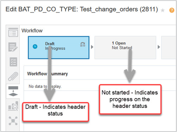

変更明細を取り消すことができるかどうかを決定する要因
変更明細を取り消すことができるかどうかは、次の要因によって決まります。
変更オーダーのヘッダー・ステータス
ヘッダー・ステータスの進捗。
- アナリスト(割当て先)でない場合は、追加のワークフロー制御表に定義されている権限に関係なく、BPMWorkflowScmAdmin権限が割り当てられている必要があります。 ノート: 割当て先を変更する場合は、新しい割当て先にBPMWorkflowScmAdmin権限を割り当てる必要があります。

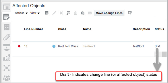

変更明細を取り消すことができるのはいつですか。
この表は、変更明細を取り消すための基準を示しています。
ヘッダー・ステータス |
ヘッダー・ステータスの進捗 |
明細ステータスの変更 |
変更明細の取消? |
下書き |
下書き |
下書き |
はい |
