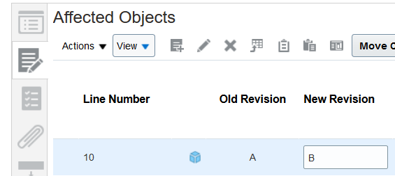

次の画像は、改訂の矛盾を解決する前の古い改訂と新しい改訂を示しています。
改訂の矛盾を解決する前の古い改訂と 新しい改訂を示す画像

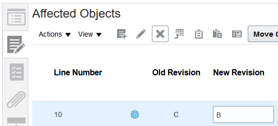

次の画像は、改訂の矛盾を解決した後の古い改訂と新しい改訂を示しています。
改訂の矛盾を解決した後の古い改訂と 新しい改訂を示す画像

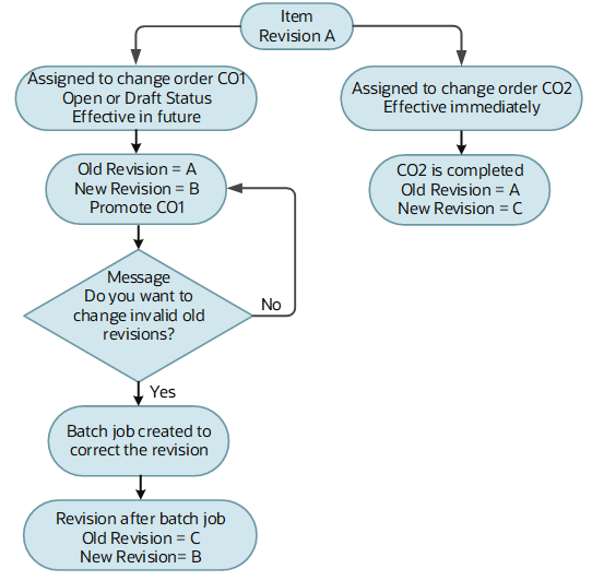

このフローチャートは、いずれかの変更オーダーが「オープン」ステータスまたは「下書き」ステータスの場合に、改訂の矛盾がどのように解決されるかを示しています。
いずれかの変更オーダーが「オープン」ステータスまたは「下書き」ステータスの場合に、 改訂の矛盾がどのように解決されるかを示すフローチャート。
