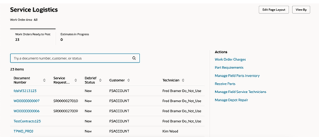

  1. 作業オーダー転記準備完了: このタブには、サービス作業オーダーおよび転記されていないサード・パーティ作業オーダーを含む作業オーダーの合計数が表示されます。 各作業オーダーは個別にリストされます。
    サービス・ロジスティクス・ランディング・ページ(Redwood) - 作業オーダー転記準備完了タブ
    1. 検索バーに文書番号、顧客番号またはステータスを入力して「入力」をクリックし、作業オーダーをフィルタします。
    2. 作業オーダーの「文書番号」リンクをクリックすると、作業オーダー手数料詳細ページに移動してレビューおよび追加処理を実行できます。
    3. 「表示別」をクリックして、転記準備が完了している作業オーダーを「作業オーダー・エリア」でフィルタします。
      作業オーダー転記準備完了

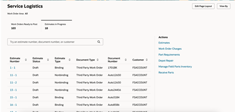

  2. 進行中の見積: このタブには、進行中の見積の合計数が表示されます。これには、承認済または取消済ステータスでないすべての見積が含まれます。
    サービス・ロジスティクス・ランディング・ページ(Redwood) - 「見積進行中」タブ
    1. 検索バーに見積番号、ドキュメント番号または顧客を入力し、「入力」をクリックして見積をフィルタします。
    2. 「見積番号」リンクをクリックして、見積の詳細ページを表示します。
      進行中の見積
      フィールド 説明
      見積番号
      「見積番号」リンクをクリックして、見積詳細ページに移動します。 この番号にはバージョンも含まれます。
      見積ステータス ドラフト、レビュー中、承認待ちなど、見積のステータスを表示します。 「取消済」または「承認済」は見積ステータスには使用されません。
      見積タイプ 「バインド」、「非バインド」または「超過しない」などの見積のタイプを表示します。
