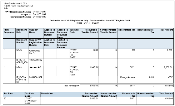

  • イタリア用申告可能仮払VAT台帳: 特定期間中に繰延税がある請求書の支払を含め、選択した税金登録に割り当てられた文書連番とともに、申告可能な仮払VAT活動をリストします。 このレポートには、控除対象および控除対象外の税額と、対応する課税対象額が表示されます。 税率コード別の合計と総計を含む要約セクションを提供します。
    次の図はこのレポートの例です。
    イタリア用申告可能仮払VAT台帳

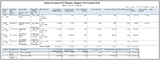

  • イタリア用購買VAT台帳: 選択した税金登録に割り当てられ、選択した税金期間内に会計日がある、文書連番を持つすべての購買請求書をリストします。
    次の図はこのレポートの例です。
    イタリア用購買VAT台帳

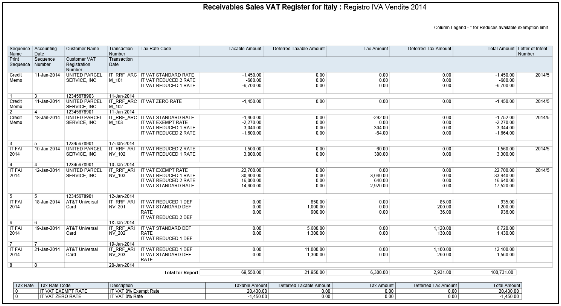

  • イタリア用売掛/未収金売上VAT台帳: 選択した税金登録に割り当てられ、選択した税金期間内に会計日がある、文書連番を持つすべての売上請求書をリストします。
    次の図はこのレポートの例です。
    イタリア用売掛/未収金売上VAT台帳
