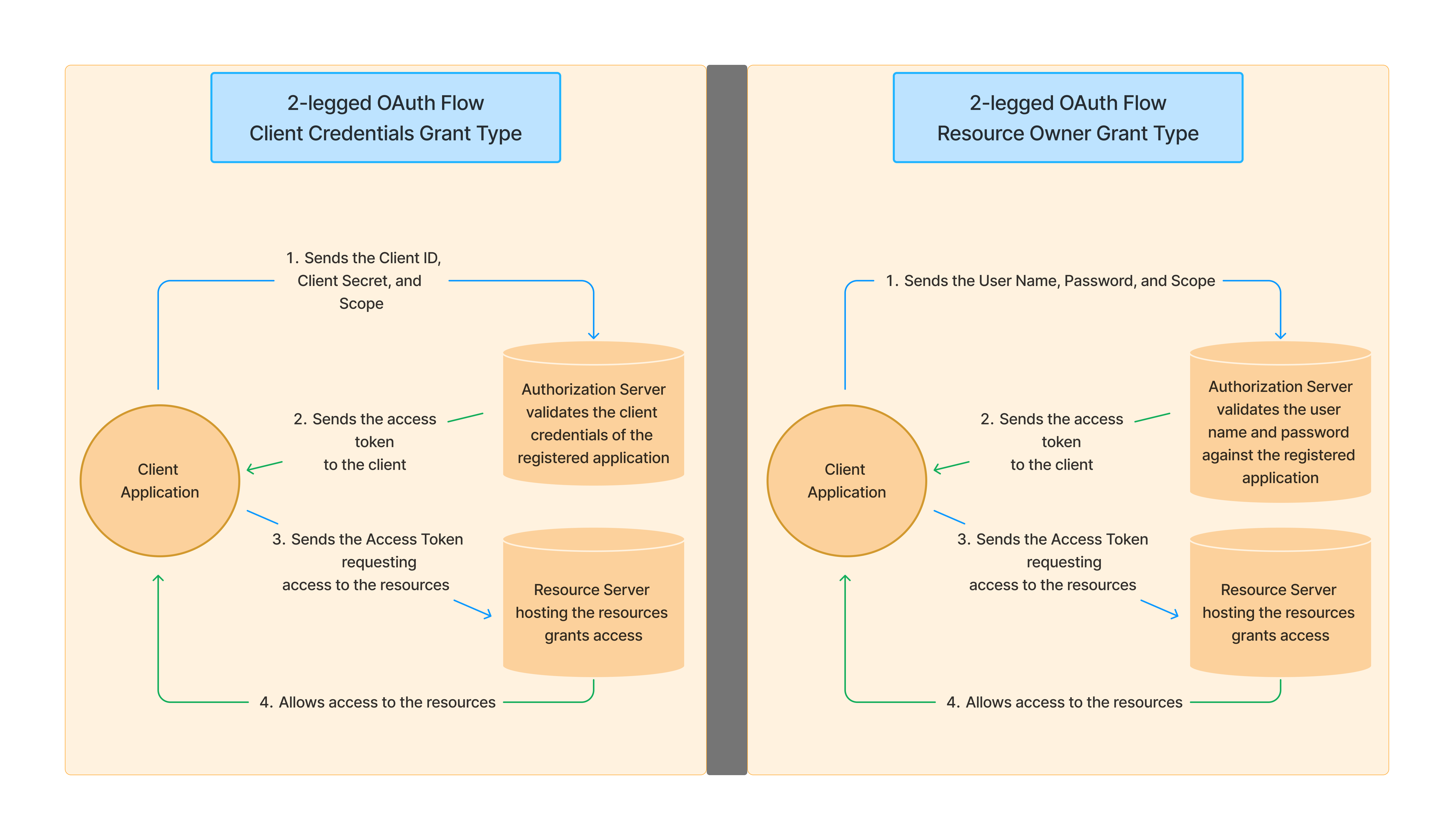

2-legged OAuth構成で、アプリケーション(OAuthクライアントと呼ばれる)がRESTリソースに直接アクセスできるようにする場合は、「クライアント資格証明」付与タイプを使用してアクセスできます。 この構成では、クライアント資格証明をアプリケーションに格納します。これにより、アクセス・トークンを提供するために認可サーバーをかわりにリクエストできます。 後で、そのトークンはリソース・サーバー上のRESTリソースへのアクセスをリクエストするために使用されます。 この場合、ユーザーの関与はありません。 ただし、ユーザーを関与させ、パスワードを使用してアクセス・トークンのリクエストを許可する場合は、「リソース所有者」権限タイプを使用できます。 次の図は、これら2つの権限付与タイプの2-legged OAuthフローの違いを理解するのに役立ちます。
「リソース所有者」および「クライアント資格証明」権限付与タイプを使用した2-legged OAuthフローの図。

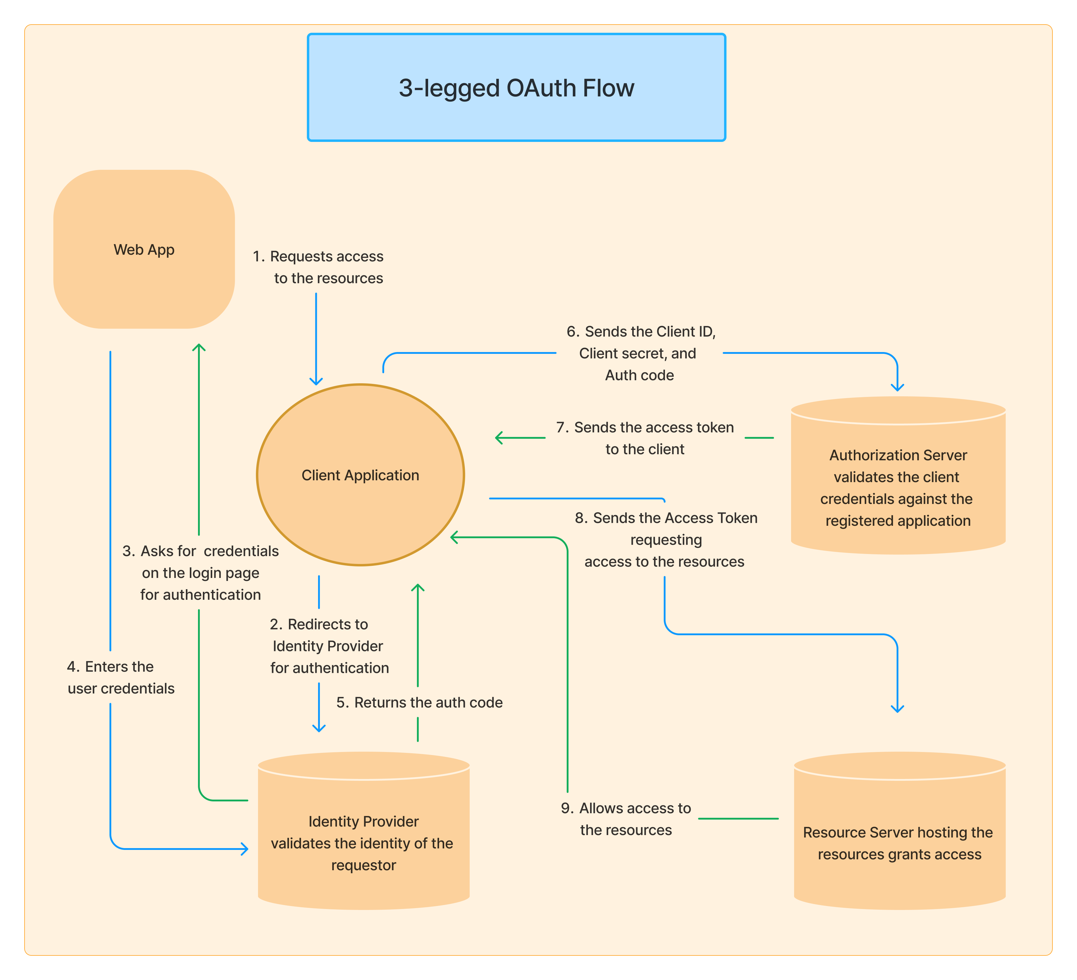

一方、3-legged OAuthは、同様にセキュアな対話型ブラウザ・フローである可能性があります。 リソース所有者は、すでに認証されている必要があるか、構成されたサインイン・プロシージャを介して認証する必要があり、オプションで、アプリケーションまたはOAuthクライアントにリソースへのアクセスの認可を依頼できます。 リソース所有者がすでに認証されている場合、資格証明を入力する必要はありません。 OAuthクライアントは、認可サーバー(この場合はアイデンティティ・ドメイン)に登録する必要があります。 このフローでは、リクエストは認可サーバーを介してルーティングされ、リソース所有者はオプションで認可する必要があります。 認可サーバーは、認可コードをOAuthクライアントに渡します。 OAuthクライアントは、許可付与コードとその事前割当て済クライアント資格証明を許可サーバーに送信します。 検証に成功すると、認可サーバーはアクセス・トークンを生成し、それをOAuthクライアントと共有します。 最後に、クライアントはリソースにアクセスするためにアクセス・トークンをリソース・サーバーに渡します。
次の図に、フローについて説明します。
許可コード付与タイプを使用した3-legged OAuthフローの図。

許可コード付与タイプ(3-Legged OAuth)を使用したOAuthの構成
認可コード(3-legged OAuth)構成の場合、関係者は: ユーザー、アプリケーション、認可サーバー、およびリソース・サーバー。 ユーザーが認可を受けるには、アプリケーションを認可サーバー(この場合はFusion Applicationsアイデンティティ・ドメイン)に登録する必要があります。 したがって、複数のユーザーがアクセスできるが、OAuth資格証明を機密にして保護できる機密アプリケーションを作成する必要があります。 アプリケーションでこれを行う方法を見てみましょう。

クライアント資格証明付与タイプ(2-legged OAuth)を使用したOAuthの構成
ユーザーの介入なしでリクエストを処理し、リクエストでユーザー権限を使用する必要がないアプリケーションを設定する場合は、「クライアント資格証明」付与タイプを使用して2-legged OAuthフローを設定できます。 このシナリオでは、クライアント資格証明がアプリケーション自体に格納されるため、認可サーバーはユーザーからのレスポンスを必要とせずにそれを検証できます。 通常、この設定は、自動化されたアプリケーション・レベルのリクエストを処理するクライアントとサーバーのやり取りに推奨されます。 アプリケーションでの設定方法を見てみましょう。

リソース所有者権限付与タイプ(2-legged OAuth)を使用したOAuthの構成
非常に安全で信頼性の高い環境で操作している場合は、「リソース所有者」権限付与タイプOAuthフローを使用できます。 このモデルでは、リソース所有者は、リクエストをアイデンティティ・プロバイダにリダイレクトするのではなく、クライアント・アプリケーションで直接リクエストを認証します。 クライアントは、認可サーバーに登録された信頼できるアプリケーションです。 認可サーバーは、リクエストを受信すると、リソース所有者の資格証明を検証し、アクセス・トークンをクライアントに返します。 アプリケーションでの設定方法を見てみましょう。
