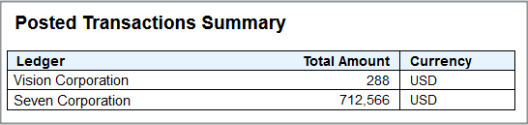

転記済トランザクション要約
このセクションには、転記済残高の要約が元帳別に表示されます。デフォルトのユーザーまたはロールのみがこの要約を受信します。会計自動化の実行後にいずれの元帳にも会計トランザクションが正常に転記されなかった場合、このセクションのかわりにメッセージが表示されます。
転記の要約の例を次に示します。合計288 USドルがVision Corporation元帳に転記され、712,566 USドルがSeven Corporation元帳に転記されました。
この図は、Eメール通知の「転記済トランザクション要約」 セクションの例を示しています。この要約には、「元帳」、「合計金額」および「通貨」の 3つの列を含む表があります。この表には 2行のデータが含まれています。
例に示されている各列の詳細は次のとおりです。
説明
元帳
仕訳バッチが転記された元帳(プライマリ、セカンダリおよびレポート通貨)の名前。
合計金額
元帳に転記された仕訳バッチの計上済借方の合計。
通貨
元帳通貨。

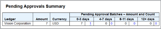

承認待ち要約
このセクションには、承認を必要とする仕訳バッチ、承認処理中の仕訳バッチまたは否認済の仕訳バッチの要約が年齢調べバケットごとに表示されます。デフォルト・ユーザーと「承認」エラー・カテゴリが割り当てられているユーザー(またはロール)が、この要約を受け取ります。
次に例を示します。Vision Corporation元帳には、過去3日以内に承認待ちだった、合計金額が7 USドルの1つの仕訳バッチがあります。
この図は、会計自動化の実行後に送信された
Eメール通知の「承認待ち要約」セクションの
例を示しています。このセクションには、「元帳」、「金額」および「通貨」の列と、
それぞれ金額と件数が示されている、年齢調べバケット列を
持つ表があります。この表には、1行のサンプル・データが含まれています。
説明
元帳
仕訳バッチの元帳(プライマリ、セカンダリまたはレポート通貨)。
金額
承認フローに含まれる仕訳バッチの合計。
通貨
元帳通貨。
承認待ちバッチ: 金額
前回の承認処理以降に承認待ちだった仕訳バッチの合計金額。0 - 3日、4 - 7日、8 - 11日、12日以上の年齢調べバケットに分けられています。
承認待ちバッチ: 件数
前回の承認処理以降に承認待ちだった仕訳バッチの数。0 - 3日、4 - 7日、8 - 11日、12日以上の年齢調べバケットに分けられています。Eメール通知の「承認待ち詳細」セクションにリンクしています。

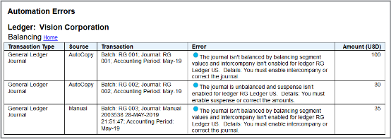

自動化エラー詳細
このセクションには、「自動化エラー要約」セクションで報告されたエラーの詳細なトランザクションまたは仕訳が示されます。
「自動化エラー要約」セクションで報告された貸借一致エラーのトランザクションの例を次に示します。3つのエラーはすべて、一般会計仕訳で発生しています。エラーの後の「エラー」列に、問題を解決するために実行できる訂正処理が示されています。計上済金額の合計は165 USドルで、これは「自動化エラー要約」セクションで報告されたものと同じ金額です。
ノート: 「トランザクション」列に表示される情報は、トランザクションのタイプに関するものです。たとえば、転記エラーの場合、トランザクション情報には仕訳バッチ名と期間名が含まれ、仕訳名と明細番号が含まれる場合もあります。補助元帳トランザクションの場合、「トランザクション」列には、補助元帳アプリケーションの名前と請求書番号および金額などの詳細情報が含まれます。
この図は、この例の貸借一致エラーを 示しています。この表には、「トランザクション・タイプ」、「ソース」、「トランザクション」、 「エラー」および「金額」の5つの列があります。
説明
トランザクション・タイプ
次のようなエラーのソースを識別します。
  • 補助元帳トランザクション: 買掛管理および売掛管理などの補助元帳アプリケーションからのトランザクション
  • 会計仕訳: Oracle Subledger Accountingアプリケーションで作成された会計仕訳
  • 仕訳インタフェース: Oracle General Ledger仕訳インポート・トランザクション
  • 総勘定元帳仕訳
  • 日次レート・インポート
ソース
トランザクションの仕訳ソース。
トランザクション
トランザクションのオブジェクトおよび識別情報。たとえば、買掛/未払金トランザクションの補助元帳トランザクション・タイプには、アプリケーション、パーティ名、パーティ・サイト名、請求書番号、日付および金額が表示されます。
エラー
発生したエラーに関する情報(場合によっては推奨される訂正処理を含む)。最後の自動化実行で初めて発生したエラーには、先頭にドット・アイコンが付きます。
金額(通貨)
トランザクションの計上済借方の合計。
