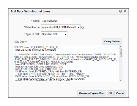

    4. 「図」タブで、「選択したデータ・セットの編集」ボタンをクリックします。「データ・セットの編集 - 仕訳明細」ダイアログ・ボックスが開き、「仕訳明細」データ・セットのSQL問合せが表示されます。
      次の図は、事前定義済SQL問合せが表示された「データ・セットの編集 - 仕訳明細」ダイアログ・ボックスを示しています。
      この図は、「名前」、「データ・ソース」、「SQLタイプ」および「SQL問合せ」の
フィールドを含む「データ・セットの編集 - 仕訳明細」ダイアログ・ボックスを
示しています。

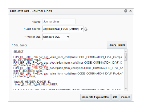

    6. ステップ2で作成したSQL文を、「SQL問合せ」フィールドのSELECTという語の後の、lines.JE_HEADER_ID HDR_IDの前にコピーします。
      次の図は、新しいSQL文が指定された「データ・セットの編集 - 仕訳明細」ダイアログ・ボックスを示しています。
示しています。「SQL問合せ」フィールドには、このタスクのステップ2で構成された 文が含まれています。

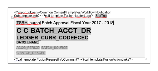

  1. 通知ヘッダーに会計年度を付加するには:
    1. Microsoft Wordを使用してレポート・レイアウト・テンプレートのローカル・コピーを開きます。
    2. デフォルトのヘッダー・テキスト(「仕訳バッチ承認」)の末尾にカーソルを置きます。

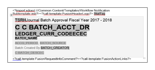

    3. スペースを追加し、「会計年度2017 - 2018」というテキストを入力します。ヘッダーには、「仕訳バッチ承認 会計年度2017 - 2018」と表示されるようになります。
      次の図に、変更後の通知ヘッダーを示します。
      この図は、「バッチ承認」のテキストに続いて
「会計年度2017 - 2018」というテキストが追加された、
レポート・レイアウト・テンプレートのヘッダー部分を示しています。

    5. レポート・レイアウト・テンプレートのヘッダー・セクションで、「BATCH_SOURCE」フィールドの末尾にカーソルを置き、新しい行を挿入します。
    6. 新しいフィールドのテキスト・ラベル(「バッチ作成者」など)を入力し、スペースを追加します。
    7. パブリッシャ・リボンの「挿入」グループで、「フィールド」ボタンをクリックします。「フィールド」ダイアログ・ボックスが開き、データ・モデル・フィールドのリストが表示されます。
    8. 「JOURNAL_BATCH」フォルダで、「BATCH_CREATOR」フィールドを選択し、「挿入」をクリックします。フィールドは、ヘッダー・セクションの新しいテキスト・ラベルの後に自動的に追加されます。
    9. 「フィールド」ダイアログ・ボックスで、「クローズ」をクリックします。
      この図は、「バッチ作成者」テキストに続いて
「BATCH_CREATOR」フィールドが表示された、
レポート・レイアウト・テンプレートのヘッダー部分を示しています。「BATCH_CREATOR」フィールドはデータ・モデルから挿入されました。

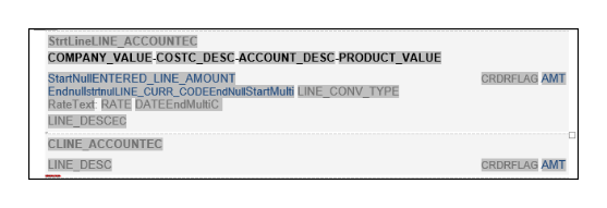

  3. レポート・レイアウト・テンプレートの勘定科目組合せIDフィールドを、データ・モデルに追加されたセグメント値および摘要で置換するには:
    1. StrtLineLINE_ACCOUNTECというラベルの後にカーソルを置き、新しい行を挿入します。
    2. パブリッシャ・リボンの「挿入」グループで、「フィールド」ボタンをクリックします。「フィールド」ダイアログ・ボックスが開き、データ・モデル・フィールドのリストが表示されます。
    3. 「仕訳明細」フォルダで、「COMPANY_VALUE」フィールドを選択します。このフィールドの名前は、「データ・モデルのコピーおよび変更」タスクで定義した、会社セグメントのユーザー定義名です。
    4. 「挿入」をクリックして、レポート・レイアウト・テンプレートにフィールドを追加します。
    5. レポート・レイアウト・テンプレートで、セグメントを区切るためにハイフンなどの文字を追加します。
    6. 「フィールド」ダイアログ・ボックスから残りのセグメントを選択し、各セグメントの間にセパレータを使用してレポート・レイアウト・テンプレートに挿入します。

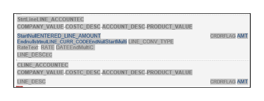

      次の図は、勘定科目セグメントが含まれた、変更後の通知を示しています。
      この図は変更後のレポート・レイアウト・テンプレートを示しており、すべてのセグメントが ハイフンで区切られて(COMPANY_VALUE-COSTC_DESC-ACCOUNT_DESC-PRODUCT_VALUE)表示されています。
    7. レポート・レイアウト・テンプレートの「CLINE_ACCOUNTEC」フィールドから書式をコピーして、追加したセグメントの書式を設定します。「CLINE_ACCOUNTEC」フィールドをクリックします。
    8. 「ホーム」リボンをクリックし、書式ペインタ・ボタンを選択し、追加されたセグメントを選択します。たとえば、COMPANY_VALUE-COSTC_DESC-ACCOUNT_DESC-PRODUCT_VALUEを選択します。
    9. CLINE_ACCOUNTECフィールドの後にカーソルを置き、新しい行を挿入します。
    10. このセクションの前のステップで作成した勘定科目の行をコピーして、新しい行に貼り付けます。
      次の図は、StrtLineLINE_ACCOUNTECフィールドとCLINE_ACCOUNTECフィールドの両方の後に勘定科目セグメントが表示されている、変更後の通知を示しています。
CLINE_ACCOUNTECフィールドの後に表示されています。

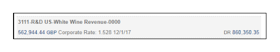

    次の図に、勘定科目組合せがプレビューにどのように表示されるかの例を示します。会社セグメントの値は31111です。コスト・センターのセグメント摘要はR&D USです。勘定科目セグメントの摘要はWhite Wine Revenueで、製品セグメントの値は0000です。
