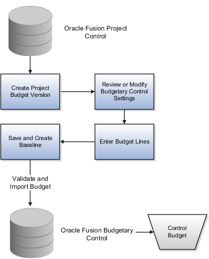

次の図に、プロジェクト予算バージョンから管理予算を作成する手順を示します。Oracle Project Controlで予算バージョンを作成し、予算管理設定をレビューまたは変更します。予算明細を入力し、予算に問題がなければ、バージョンを保存してベースラインを作成します。ベースラインを作成すると、予算管理によって、予算バージョンが自動的に検証およびインポートされ、対応する管理予算が作成されます。
プロジェクト予算バージョンから管理予算を 作成するステップを示す図。
