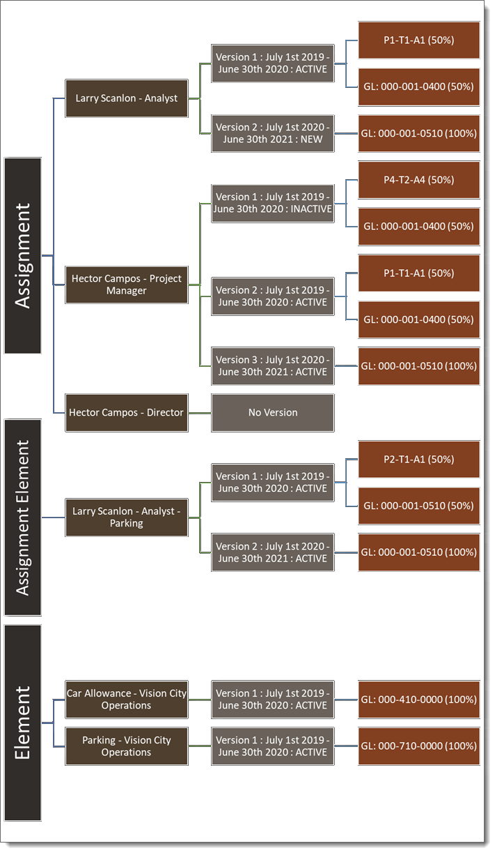

これらをまとめると、この2人の従業員について、労務スケジュールは次のようになります:
Larry ScanlonおよびHector Campos用に作成された労務スケジュールを示す図
次の表は、前述の労務スケジュールに基づいた給与の配分を示しています。「給与原価のインポート」プロセスにより、属性の組合せに一致する原価レコードが、適用される労務スケジュール・バージョンおよび配分ルールに対して評価されます。
