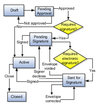

次の図では、ドラフトから承認、受入までの契約フローを示します。
契約の承認と受入フロー
