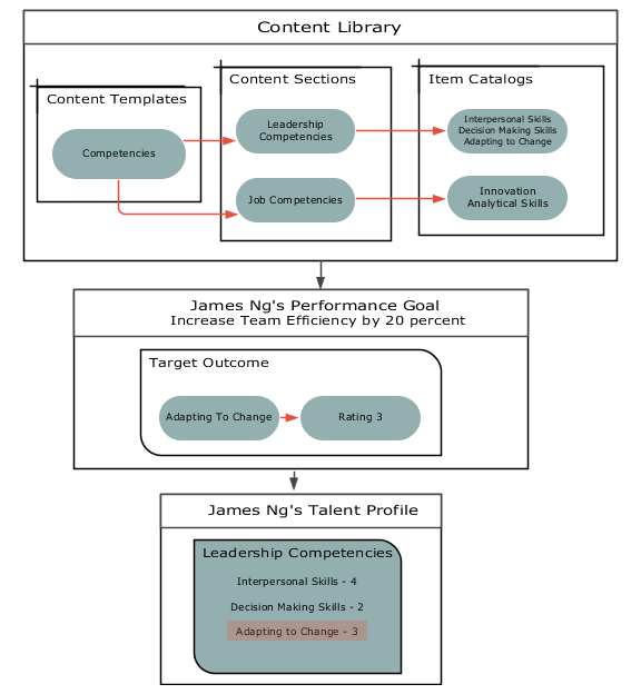

この画像は、プロファイル管理での目標管理の動作を示しています。この図に示されているように、「プロファイル管理」のコンテンツ・ライブラリにはいくつかのコンピテンシが定義されています。これらは、従業員のパフォーマンス目標のターゲット結果として追加できます。画像では、「Adapting to Change」ターゲット結果がJames Ngの「Increase Team Efficiency by 20 percent」パフォーマンス目標に追加されています。James Ngがこの目標を完了すると、「Adapting to Change」ターゲット結果に割り当てられた評点が、James Ngのタレント・プロファイルで更新されます。
