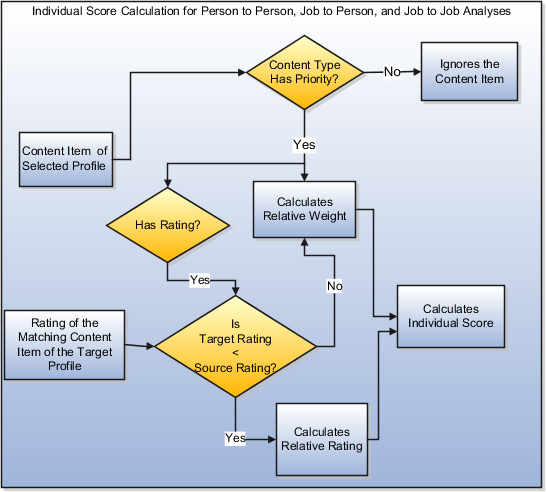

次の図は、ターゲット・プロファイルと一致する選択済プロファイルの各コンテンツに対する個別スコアの計算方法を示しています。図は、個人対個人、ジョブ対個人およびジョブ対ジョブの分析にのみ適用されます。
ターゲット・プロファイルと一致する選択済プロファイルの各コンテンツに対する個別スコア計算。図は、個人対個人、ジョブ対個人およびジョブ対ジョブの分析に適用されます。計算は、選択したプロファイルのコンテンツ項目が優先度と評点を持つタイミングに基づいて行われます。コンテンツ項目に対応するコンテンツ・タイプに優先度がない場合、そのコンテンツ項目は計算で無視されます。「はい」の場合、ターゲット・プロファイルの一致するコンテンツ項目の評点は、ソース評点より小さくなります。評点が小さい場合は、相対評点が計算されてから、個別スコアが計算されます。ターゲット・プロファイルの一致するコンテンツ項目の評点がソース評点より大きい場合は、相対加重が計算されてから個別スコアが計算されます。

コンテンツ項目の個別スコア
コンテンツ項目の個別スコアは、次の表で説明する基準と対応する式に従って計算されます。表は、個人対個人、ジョブ対個人およびジョブ対ジョブの分析にのみ適用されます。
コンテンツ・タイプに評点がある
基準
いいえ
該当なし
個別スコア = 相対加重 * 100
はい
ターゲット評点 > または = ソース評点
個別スコア = 相対加重 * 100
はい
ターゲット評点 < ソース評点
個別スコア = 相対評点 * 相対加重 * 100
表の説明:
  • ターゲット評点は、ターゲット・プロファイルのコンテンツ項目に関連付けられた評点レベルです。
  • ソース評点は、ソース・プロファイルのコンテンツ項目に関連付けられた評点レベルです。
  • 相対加重 = コンテンツ項目の優先度 / コンテンツ項目のすべての優先度の合計
  • 相対評点 = ターゲット評点 / ソース評点
