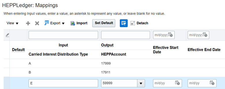

  7. 「マッピング」領域で、行を追加して次の成功報酬配分タイプを成功報酬仕訳からカットバック勘定科目にマップします:
    • A - 資産
    • B - 請求可能資産
    • E - 費用
    次の画像は、成功報酬配分タイプのマッピングの例を示しています。
    この画像は、HEPPLedgerという勘定体系の「マッピング」セクションを示しています。これには、成功報酬配分タイプA、BおよびEの入力を含む3つのマッピングが含まれており、それぞれ17999、17911および59999のHEPPAccountセグメントの出力にマップされています。
    この例で、「マッピング」見出しの「HEPPLedger」は、合弁企業のプライマリ元帳の勘定体系を示しています。このマッピング・セットは、費用成功報酬配分を合弁企業からカットバック勘定科目(この例ではHEPPAccountセグメント内にあります)にマップするのに使用されます。配分のタイプまたは勘定科目ごとにマッピングを作成します。次に例を示します:
    • 成功報酬配分タイプA (資産)をカットバック勘定科目17999 (JV資本カットバック)へ
    • 成功報酬配分タイプB (請求可能資産)をカットバック勘定科目17911 (JV請求可能資本カットバック)へ
    • 成功報酬配分タイプE (費用)をカットバック勘定科目59999 (JV費用カットバック)へ
    配分の値がAの場合は、HEPPAccountセグメントの出力値は17999となります。同様に、値がBの場合は17911、値がEの場合は59999が出力されます。

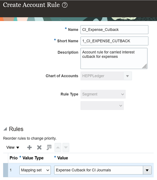

    次の図は、「CI仕訳の費用カットバック」という名前のマッピング・セットを指定して定義された新しい勘定科目ルールの例を示しています。勘定科目ルールのルール・タイプは「セグメント」であり、これでHEPPLedgerという勘定体系内のHEPPAccountセグメントの値を導出できます。
